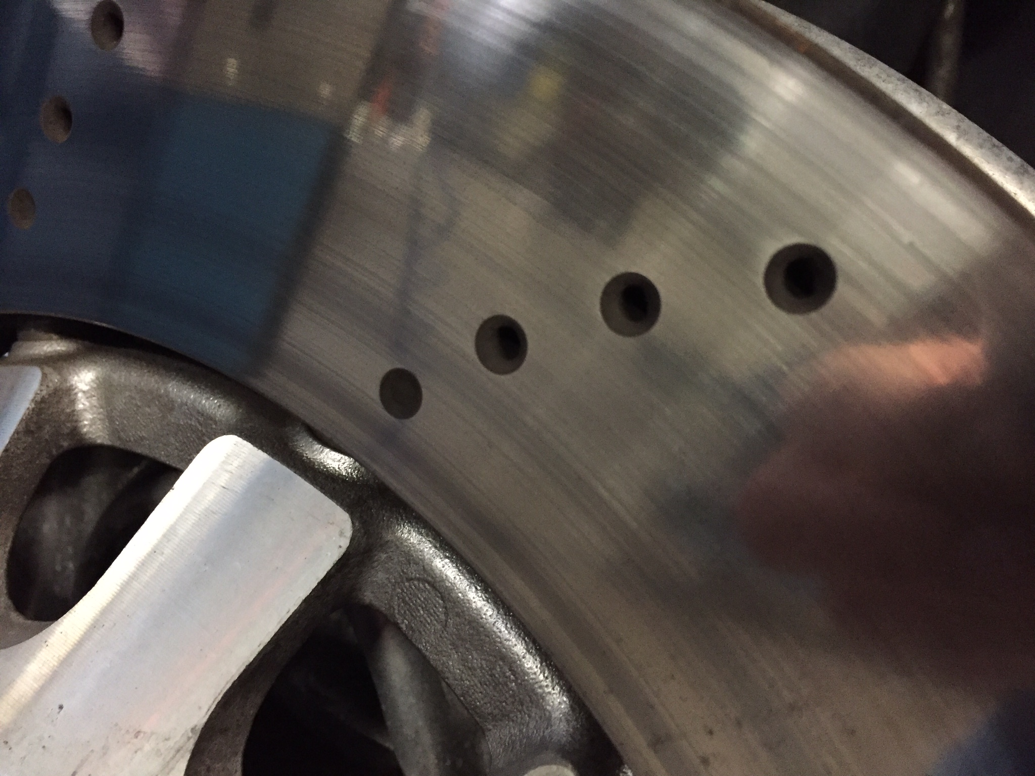

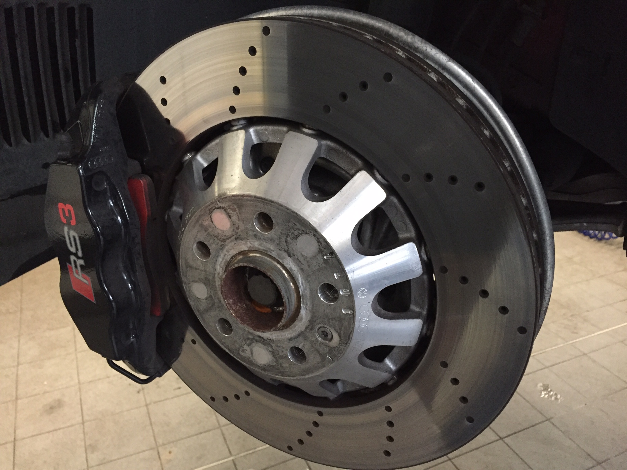

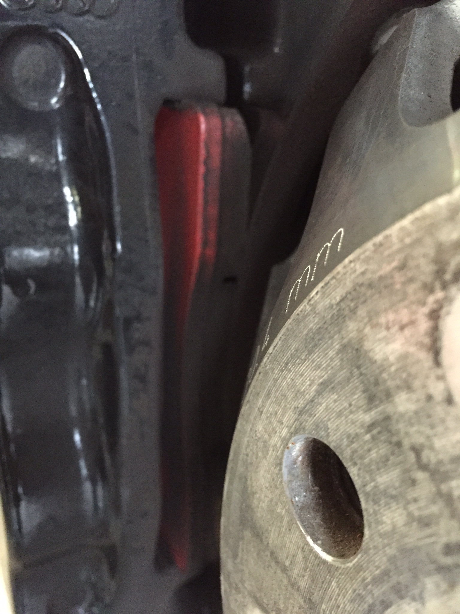

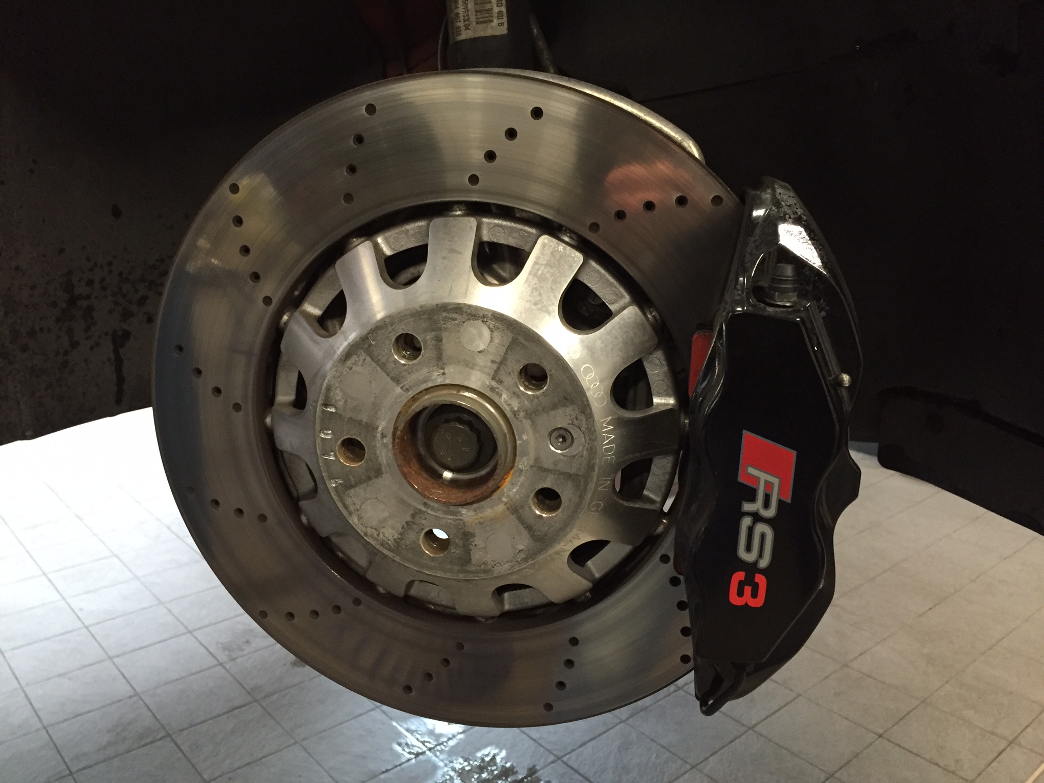

So sehen meine original Scheiben mit EBC Redstuff nach 12.000 Km aus, inclusive Pässetour
schnelles runterbremsen AB usw. aus. (gestern Felgen gewechselt und Bilder gemacht)
Fährt man mit dem Finger über die Scheiben, ist die Scheibe komplett gerade. Keine Rille oder gefühlte Unebenheiten vorhanden.
Ach ja, bremsen tun sie auch noch .... :biggrinn:

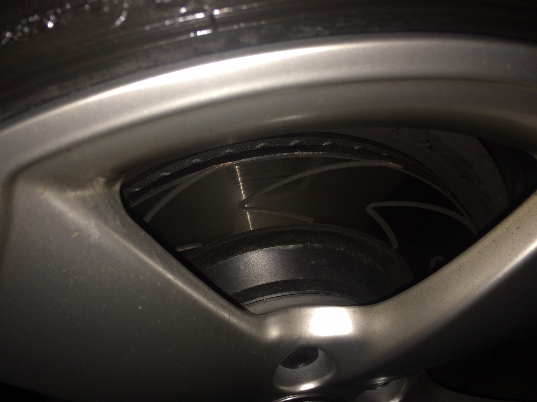

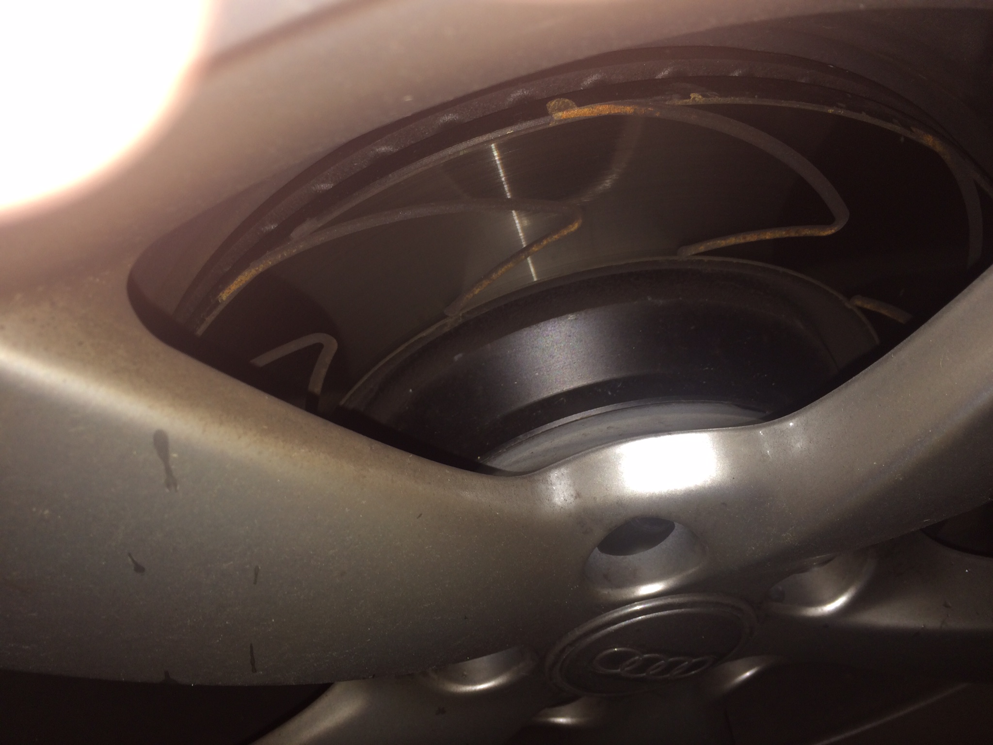

Neuzustand:
Hier mal Bilder von den Ersatzbremsscheiben hinten (EBC, High-Carbon Blade Disc Black), trotz Farbbeschichtung sind am Topf schon kleinere Roststellen. Ebenso sollte man sich bei geschlitzten Scheiben auf Rost in den Rillen einstellen.
rechte Seite
linke Seite
