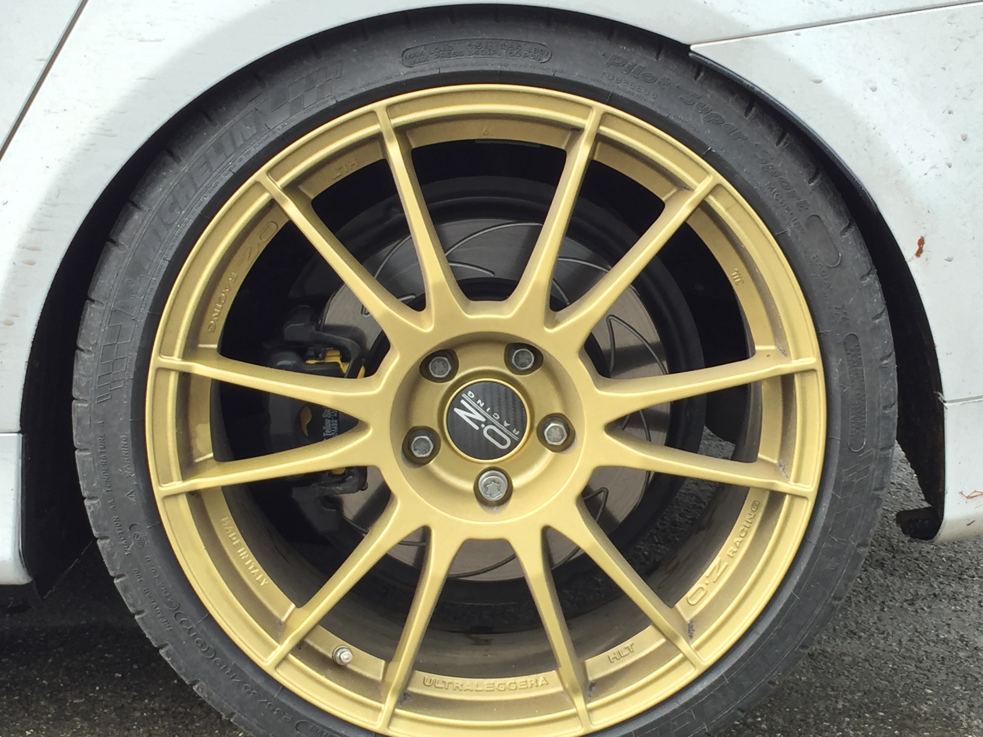

So alles drauf, Scheiben haben vorne übelst geschüttelt, hab dann vorsichtig öfter von 120 auf 80 gebremst, nun liegen die Beläge fast an und es ist weg...
Hab aber gleich bei Audi angerufen und um Kulanz gebeten, werde trotzdem movit verbauen. Die original Scheiben sind keine Dauerlösung.
Ansich ist der Druckpunkt besser und finde die Beläge sind bissiger, fühlt sich gut an.
Die Scheiben hinten tun ihren Dienst und sehen sehr gut aus... Seht selbst.
Re: Ersatzscheiben und Beläge für Originalbremse
:jc_doubleup: sehr schön Fabian, werden auch meine!! Vorne hast du ja schon eingelaufene Scheiben drauf, da müssen sich die neuen Beläge erst anpassen, das ist normal!! :88n:
Bin mal gespannt wenn ich mal richtig Bremse was die Scheibe vorne dann spricht :aaaah: :boys_lol:
na die schauen ja auch gut aus.... :biggrinn: :biggrinn:
Die Spricht nix. Egal wie du Bremst / machst / tust. Die Beläge schmelzen dahin. Der Scheibe macht das nix. Alles getestet.
Deswegen musste ich meine Beläge nach ca 10tkm wechseln. Die Gelben sind finde ich butterweich
Sehr schön. :dh: Optisch find ich die klasse.
Feine Sache Fabi, sieht wirklich gut aus. :good:
Jetzt mußt nur noch ganz viel fahren und berichten wie die sind :biggrinn:
Fabi Rs3 said:
So yellow Beläge und high Carbon disc sind da, nächste Woche Einbau, bin gespannt. Wahrscheinlich explodiert die Vorderbremse dann nach dem einfahren [emoji23][emoji23]
So, gerade die selbe Kombination bestellt. Beläge für VA/HA EBC Yellow, Bremsscheibe VA bleibt die original Audi, die HA bekommt die EBC High Carbon. Der Preis für Bremsbeläge und die hinteren Scheiben 495€.
Sehr cool Marco. :dh:
Ich glaub die Kombi hat sich so bissel durchgesetzt ohne jetzt extrem viel Geld zu investieren oder?
Die hintere Bremse wäre ja technisch noch i.O. nur der Gammeltopf sieht halt aus wie "Mensch ärger dich nicht" (Rost) :biggrinn:
Ich denke auch das das passt Tobi und wird jetzt in einem Aufwasch erledigt. :good:
Ja genau. Wenn dann mit einmal. Aber bis jetzt ist alles im grünen Bereich bei mir.
Aber die EBC wird mal mit vorgemerkt.
Sehr schön Marco...... Preislich, sieht das ja auch richtig gut aus...[emoji106]
....wird im Frühjahr auch meine nächste Aktion, dann haben hinten die 80000 und vorne 61000km .
@Otmar & Eugen
Original Audi-Bremsenteile kommen mir keine mehr in den Wagen und der Preis ist echt o.k.
Bin selbst mal gespannt, denke auch das die Kombi ganz gut passt. Danke euch...
Danke auch dir Christian (Aehrisch), versprochen du bekommst ein Exclusivfoto... :biggrinn:
denke es sind die schwarzen.
