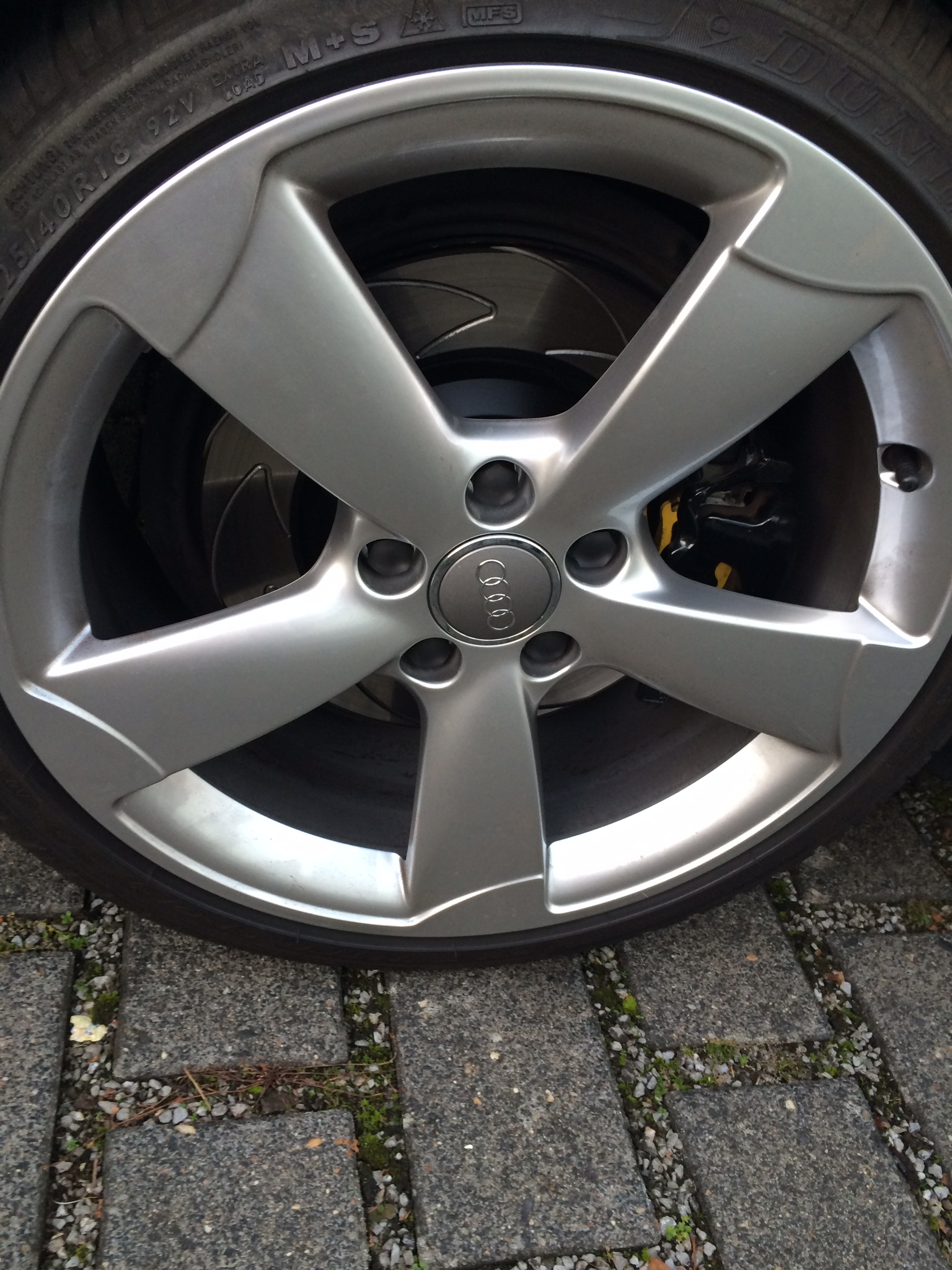

Tarox F2000 +EBC Yellow
Kurzes Feedback:
1)Alle Schrauben sind noch dran :biggrinn:
2)Beläge funktionieren mit der Scheibe
3)Schöner Druckpunkt (auch ohne Stahlflex) sowohl kalt wie auch warm
4)leichtes quietschen wenn die Kombo warm ist, beim leichten bremsen wenn man z.B. auf eine rote Ampel zurollt
5)Die Scheibe sieht aus wie poliert ,keine Hitze Verfärbungen oder dergleichen
Also die Kombo funktioniert (bis jetzt) trotz Bremsmanövern aus 200 km/h...
Eine echte Alternative wenn "Mann" den richtigen Belag wählt und im Winter 18 Zoll fahren will.
Ich werd am We in den Wintermodus gehn und bei der Gelegenheit Fotos nachreichen...
So hoffentlich konnte ich ein paar Leuten weiterhelfen... :jc_doubleup:

Morgen zusammen,
ich fahre seit gestern die F2000 mit Yellowstuff.
Wurden bei meinem Audi Händler eingebaut.
Bremsen sehr gut, allerdings quietscht die Kombi bei langsamen Geschwindigkeiten wirklich sehr krass.
Gibt sich das noch oder bleibt das so?
