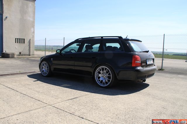

Das Thema werde ich bei mir als erstes nach der Auslieferung aufgreifen und auf etwas vernünftiges umrüsten; bei mein RS4 (B5) wurde diesbezüglich an der VA auf 390x36 mm Bremsscheiben umgerüstet :biggrinn:
Dort wird die Bremsanlage nun auch mit der Leistung fertig...

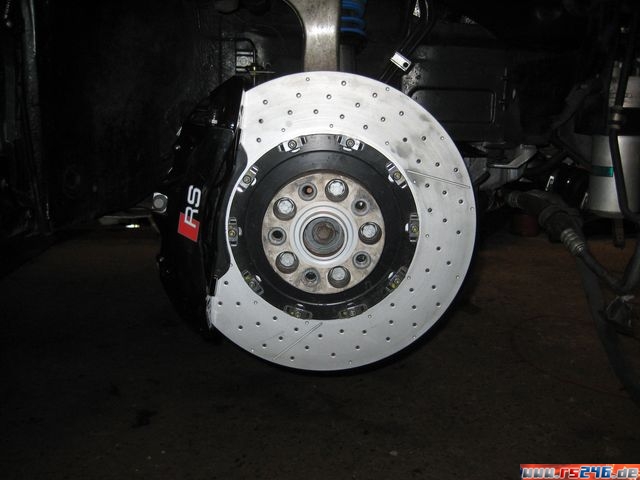

Das sieht doch schon mal gut aus. Welche Bremse ist das? und gibt es für hinten auch eine gelochte alternative? wollte eigentlich nur hinten auf eine gelochte Bremse umrüsten aber da die vordere wohl auch nicht so der bringer ist muß wohl komplett getauscht werden. :biggrinn:
es gibt für alles alternativen. mit einer umrüstung auf eine 390er scheibe das wird aber sehr kostspielig. dann dürfte es mit den 19 zöller auch eng werden. die rs3 bremse ist von der dimension her gross genug nur die zutaten stimmen nicht.

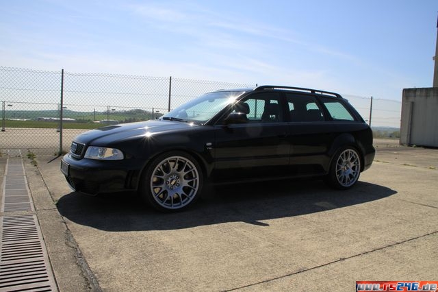

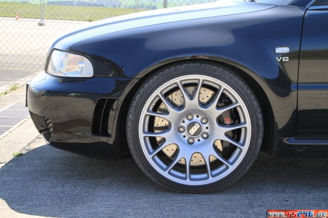

Die Bemssättel sind die 6-Kolben vom RS6 V10 Biturbo und alle 19 Zoll Felgen passen auch nicht mehr vom Innenbett her über die Bremsanlage :aufgeben:
Ich fahre auf dem RS4 (B5) das BBS CH Rad in 9,5x19 Zoll und da passt die Bremse gerade noch drunter :biggrinn:
Bevor ich an der HA auf gelochte Bremsscheiben aus dem Zubehör zurückgreife (und das nur wegen der Optik) belasse ich es auf jeden Fall bei meinem RS3 bei den original Serienbremsscheiben; bevor es dann später auch an der HA noch zu Problemen kommen sollte mit irgendwelchem Zubehörmist :biggrinn:
Vorne gilt es auch das Problem zu beheben und nicht an der HA.

bei den bremsscheiben am bild dreht ja wieder eine in die falsche richtung. ist wohl kein gutes investment bzw. merkliches upgrade. löcher seh ich auch nicht mehr.
stimmt, hast Recht
