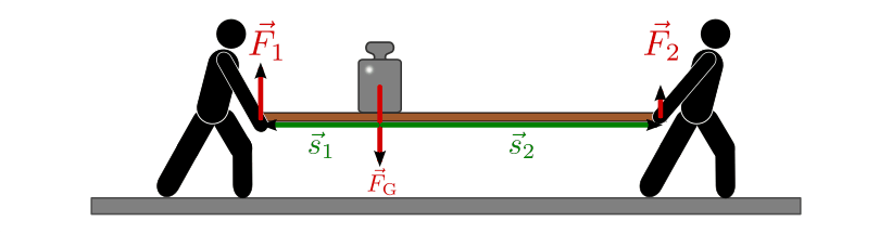

Hier auch noch mal die physikalische Erklärung:
Während die Last getragen wird, ist sie im statischen Gleichgewicht; das heißt, die an ihr angreifenden Kräfte und Drehmomente ergeben in Summe jeweils Null. Betrachtet man zunächst nur den Einfluss
F_{\mathrm{G}}=\unit[120]{N}
der Last, so gilt:
[IMG alt="F_1 + F_2 - F_{\mathrm{G}} &= 0 \\
F_1 \cdot s_1 + F_2 \cdot s_2 &= 0 \\"]https://www.grund-wissen.de/physik/_images/math/3703fd4b6c51db87966adf8552e1be60b55f4168.png[/IMG]
Die erste Gleichung ergibt sich daraus, dass die beiden von den Trägern ausgeübten Kräfte das Gewicht der Last ausgleichen, die Last also nicht nach unten sinkt. Die zweite Gleichung erhält man, wenn man sich jeweils einen der beiden Träger „weggeschnitten“ denkt; das Brett mitsamt Last würde dann kippen, wobei die Drehachse mit der Hand des verbliebenen Trägers identisch wäre. An der Stelle des jeweils „weggeschnittenen“ Trägers muss also eine Kraft wirken, die das von der Last bewirkte Drehmoment ausgleicht.
../_images/gewichtsverteilung-loesung.png
SVG: Gewichtsverteilung (Lösung)
Aus der zweiten der obigen Gleichungen folgt:
[IMG alt="F_1 \cdot s_1 &= - F_2 \cdot s_2 \\
\Rightarrow \; \frac{F_1}{F_2} &= - \frac{s_2}{s_1}"]https://www.grund-wissen.de/physik/_images/math/028cb6f16f9d7a35be2a13fb6620496a3f683aab.png[/IMG]
Die von den beiden Trägern aufzubringenden Kräfte stehen also im umgekehrten Verhältnis zu den jeweiligen Entfernungen der Last von den beiden Trägern. Das Vorzeichen ergibt sich daraus, dass die Wegstrecke
s_2
in die umgekehrte Richtung zeigt wie
s_1
; da linksdrehende Drehmomente definitionsgemäß als positiv und rechtsdrehende Drehmomente definitionsgemäß als positiv gezählt werden, erhält in diesem Fall
s_1
ein negatives Vorzeichen. Mit
s_1 = \unit[1]{m}
und
s_2 = \unit[-2]{m}
folgt also
F_1 = 2 \cdot F_2
Setzt man dieses Zwischenergebnis in die erste der obigen Gleichungen ein, so erhält man:
[IMG alt="F_1 + F_2 &= F_{\mathrm{G}} \\
(2 \cdot F_2) + F_2 &= F_{\mathrm{G}} \\
F_2 &= \frac{F_{\mathrm{G}}}{3} = \frac{\unit[120]{N}}{3} = \unit[40]{N}\\"]https://www.grund-wissen.de/physik/_images/math/7bb0f8c55e98601a31c6f0524b29ba62a3246113.png[/IMG]
Der hintere Träger muss zum Heben der Last somit die Kraft [IMG alt="F_1 =
\unit[80]{N}"]https://www.grund-wissen.de/physik/_images/math/d68750499bec78e48d19eb2d06f5fdf8e44c3dce.png[/IMG], der vordere Träger die Kraft
F_2 = \unit[40]{N}
aufbringen. Zusätzlich müssen beide Träger weitere
\unit[10]{N}
zum Heben des Brettes aufbringen; dessen Gewicht verteilt sich nämlich (nach dem gleichen Prinzip) gleichmäßig auf beide Träger, da sich sein Schwerpunkt in der Mitte zwischen den beiden Personen befindet.
