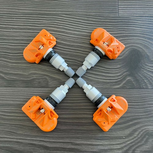

Ich habe aktuell silberne Ventil an meinen Rotoren verbaut. Sind mit RDKS.
Kann ich diese gegen schwarze tauschen (also nur das Ventil), oder muss ich die kompletten Sensoren tauschen?
Es gibt einen Satz für die Metallventile in dem das Ventil, Mutter, Dichtring und Ventilkappe enthalten sind und dann soll normal nch die 6 Kant Schraube die das Ventil im Sensor hält dazu genommen werden. Bei audi kommt das ganze dann so knapp 40€ pro Ventil. Die Sensoren bleiben dabei die alten.
Allerdings kenn ich die Sätze nur in Silber und finde auch keine anderen im Teilekatalog, auch wenn da auf dem Foto des Satzes das Ventil selbst in Schwarz abgebildet ist, war bei mir alles in Silber bei dem nachgekauften Satz für einen Felgentausch.
Danke für die Info. Schade ich hätte gerne schwarze Ventile.
Dann müsste ich komplette neue RDKS kaufen richtig?
4G5071210C kann jemand sagen ob die beim RS3 auch funktionieren? Wären schwarz und wies aussieht Metall.
Die PR-Nr. für das Reifendruck-Kontrollsystem würde passen.
Ich hatte bisher nur die silbernen 4G5071210A erfolgreich verbaut.
Hallo. Ich hätte dazu noch eine frage. Da ich neue Reifen brauche tausche ich jetzt auch alle RDKS gleich mit. Ich hab einen Audi RS3 8V 2017. Die RDKS sind mit Temperatur Messung. Mein Reifenhändler baut mir diese mit ein. Welche brauche ich den genau? Hat jemand einen Link oder Teilenummer? Die alten links oben lassen sich nicht mehr öffnen. Wenn die neuen verbaut sind muss man diese anlernen oder erkennt das Auto das automatisch? danke
5Q0907275F PR: 7K3
5Q0907275G PR: 7K4
Wird automatisch erkannt. Die Reifenhändler haben in der Regel ein Prüfgerät um die Sensoren vor und nach dem Einbau zu prüfen.
