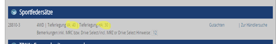

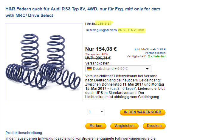

H&R: Artikelnummer: 28810-3
Hersteller Seite gibt es nur VA40/HA30 (Tippfehler?)
Tuning-Shops: Gleiche Artikelnummer aber überall steht 30/20 ?? ~160€

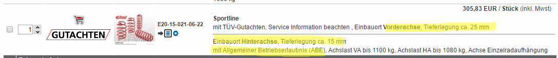

Eibach: Artikelnummer: E20-15-021-06-22
lt. Hersteller Seite: 25/15 mit ABE ~300€

Also ich habe die Eibach Federn verbaut mit 25 vorn und hinten 15 mm!
Bin bis jetzt sehr zufrieden! Wenn der Modus Comfort eingestellt ist kannst du auch jemanden mit Bandscheiben Probleme

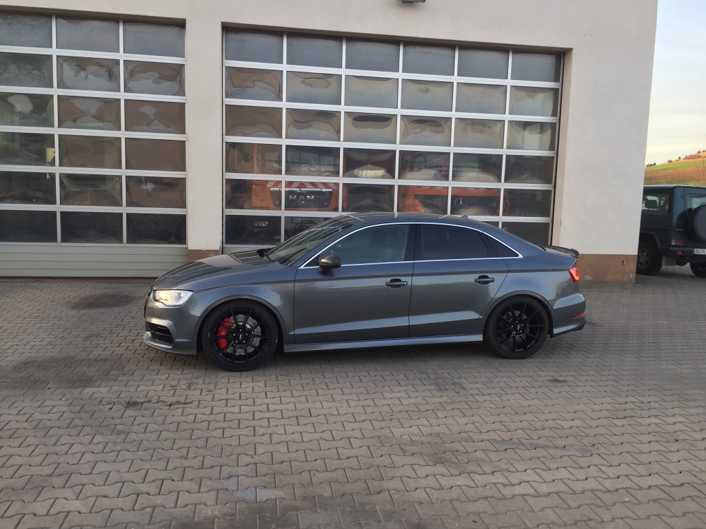

Hi!
Habe seit kurzem die H&R verbaut mit MR.
Lässt sich vom Komfort für mich eigentlich sehr gut fahren! :laie_60a:
Preis Leistung finde ich sehr O.K.
Von der Tieferlegung ist mein DICKER um genau die angegebenen
30mm VA und 20mm HA runter gegangen.
Das Maß von Radmitte (Audi Emblem) bis Kotflügelkante oben beträgt
nun an VA und HA exakt 33cm. :jc_doubleup:

Danke Euch! Dann wird das mit den 40/30 bestimmt ein Tippfehler auf der H&R Seite sein.

40/30 sind auf Serienhöhe bezogen. Da der S3/Rs3 10mm tiefer ist ergibt sich nur noch eine Tieferlegung um 30/20

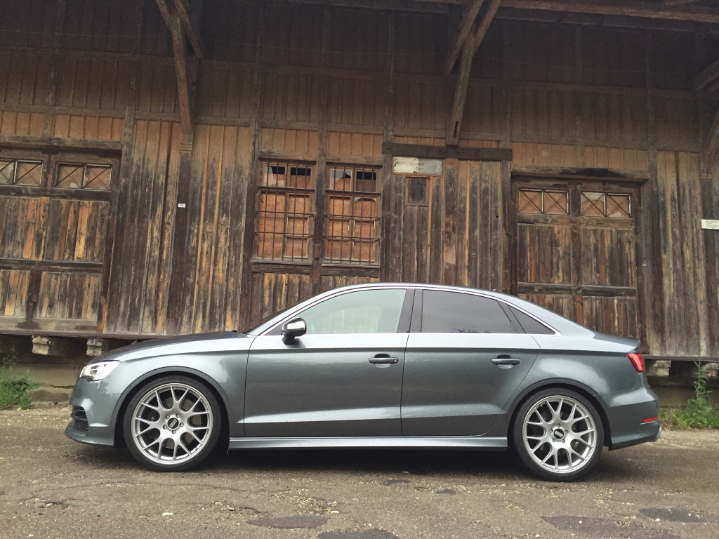

Mit den Eibach hab ich übrigens 34,5cm von Radmitte zu Kotflügel.
Von der Federauslegung sollen die Eibach bessser mit den orginalen Dämpfer harmonieren. Rein Optisch hätte ich aber gerne die 1,5cm Tiefe gehabt[emoji1]
Da merkt man echt jeden mm ;)

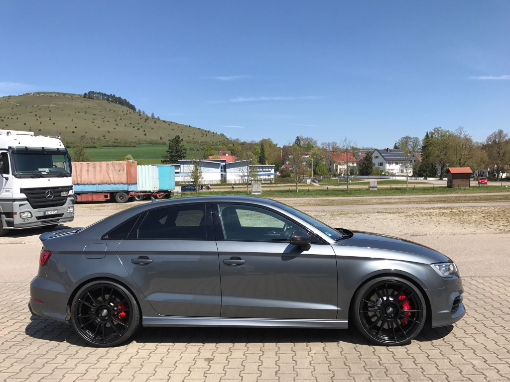

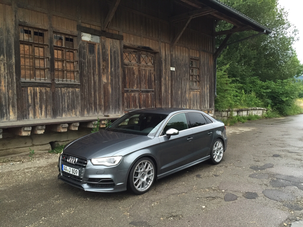

Darfst auch gerne ein Foto posten wenn du magst Joo's mit den Eibach Federn. Das würde meiner Entscheidung sehr helfen.

Danke nochmal Joo's für die geilen Vergleichsbilder!

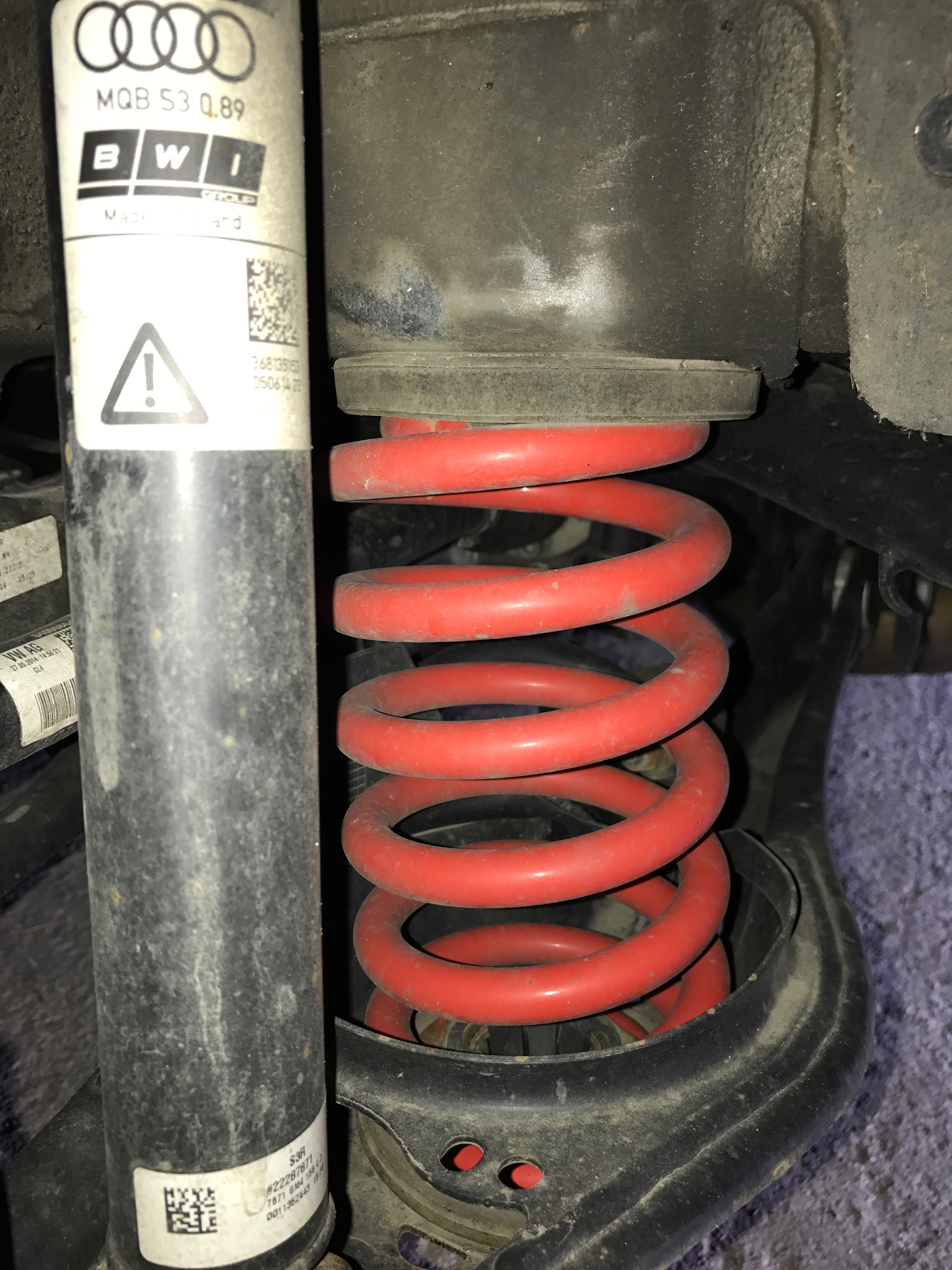

So sieht übrigens die HR Feder im Stand aus.
Viel mit Federn ist da nicht mehr [emoji85]

Könntet ihr vielleicht mal ein oder zwei Bilder einstellen, wie diese "dezente" Tieferlegung am Fahrzeug aussieht?
Perfekt, danke.

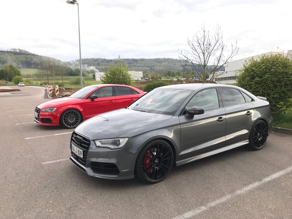

Bei dem vorherigen Bild hatte der rote S3 die Eibach Federn. Mein grauer hat die Eibach.
Wie gesagt, die Eibach sind vom Fahrverhalten her besser, und haben nur eine dezente Tieferlegung.
Wenn jemand tief will soll er eher die HR nehmen

Die Hr sind in meinen Augen für die Seriendämpfer zu tief, gut sichtbar an dem Bild paar Beiträge vorher

So, bin nun auch mal dazu gekommen die H&R Federn einbauen zu lassen.
Mein Empfinden zu den Federn nach 350 KM:
Erstmal im ganzen: Sehr zufrieden! Ist das erste mal das ich nur Federn verbaut habe und bin dennoch überrascht wie gut das funktioniert.
Wir haben dann mal Ausnahmsweise die Karre über eine paar Unebenheiten vor- und nachdem Umbau gefahren. Es hört sich natürlich krasser an als vorher (= das angesprochene Durchschlagen) da weniger Federweg vorhanden ist. Trotzdem erscheint es mir persönlich aber nicht unangenehm oder zu hart. Also alles im Rahmen. Hätte es mir ehrlich gesagt schlimmer vorgestellt.
Straffer ist er in jeder Lage geworden. Optik ist klar super geworden. :88n:
Muss aber auch ehrlich sein: An ein Fahrwerk kommen Federn einfach nicht dran. Für den normalo oder wie in meinem Fall (warte vergeblich auf das DampTronic ;)) aber absolut zu empfehlen. :dh:
Hier noch ein paar Bilder wenn es einem Interessiert! Natürlich wurde gleich die Zeit genutzt und ein Ölwechsel dazu gemacht.
Spurplatten sind aktuell nur hinten (10mm pro Seite) verbaut, vorne muss ich mal schauen... 8mm oder 10mm werden es wohl kA was besser passt.
Nach paar KM hat es sich auch schön gesetzt:
Das ist doch totaler Schrott, wenn die schon im Stand so aussehen. Die Arbeiten ja nur noch auf den unteren Windungen. Kein Wunder wenn da von Durchschlagen und knarzenden Federn die Rede ist. Die Stoßdämpfer sind so auf jeden Fall überfordert und werden sicherlich früher den Geist aufgeben.
Sowas einzubauen kann man nun wirklich niemandem empfehlen. Sieht das bei anderen auch so aus? Und wie sehen die Federn bitte aus, wenn 4 Personen im Auto sitzen.
Ich bin bei solchen Bildern froh nicht nur Federn genommen zu haben sondern gleich ein komplettes Fahrwerk, denn so würde ich nicht rumfahren wollen.
Re: Federn - Eibach / H&R als Übergang?
Die oberen Windungen kann man bei Hr eventuell als Vorspannung bezeichnen. Die unteren sind entsprechend hart, damit es nicht allzu oft durchschlägt.
Daher hab ich ja auch die Eibach genommen. Diese sind linear ausgelegt, was man an dem Bild hier deutlich sehen kann
Sieht doch super aus! :jc_doubleup:
Die beiden Bilder im Vergleich sind top, danke dafür.
Wenn man das so nebeneinander betrachtet, und nicht so fixiert auf eine starke Tieferlegung ist, müsste die Wahl eindeutig ausfallen.
Spannend bleibt die Frage, was passiert mit dem Fahrwerk bei normaler Beanspruchung nach 10 oder 20 Tsd km Fahrleistung unter dem geänderten Federweg.

Hier mal Fotos der Eibach Sportline mit 8mm Spurplatten rundrum. (kein MR)
Sind das 20er Felgen?
Welche Federn hast du?
Irgendwie ist deiner Tiefer als meiner mit Eibach Federn.
Was hast du Radmitte zu Kotflügel?
Nene das sind die serienmäßigen Blade-Felgen, also 19 Zoll.
Federn steht doch oben, Eibach Sportline!
Radmitte bis Unterkante sind bei mir 33cm.
Welche Federn hast du von Eibach? (Artikelnummer)
Dachte ich hab auch die tieferen, allerdings hab ich nur zwischen 33,7-34,0cm.
Ich hab zwar Mr, aber das darf doch keinen 1cm ausmachen...
E20-15-021-06-22
Sind die selben wie ich hab. Schon krass der Höhenunterschied von 1cm...
