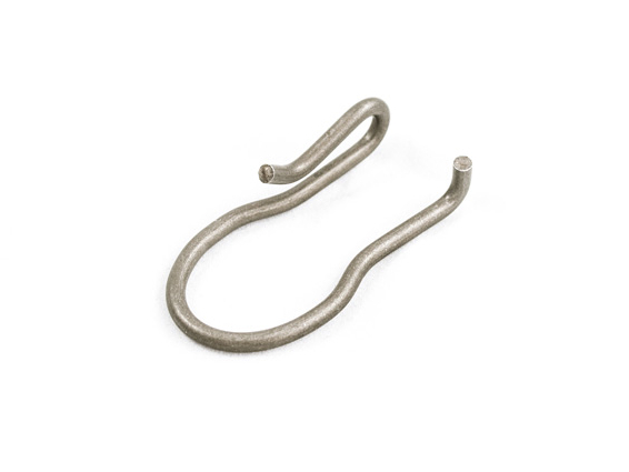

Hi, ich habe mit meiner Akrapovic unter meinem RS3 mit OPF ein Problem. Beim Kaltstart habe ich ein sehr lautes Rasseln, ich denke von deiner Klappe, nach ein bisschen fahren ist es weg. Ist da die gleiche Klappe wie an der SAGA verbaut? Ich habe gelesen man soll eine stärkere Feder einbauen. Kann der Audipartner dabei helfen, oder lieber zum Tuner?

ich glaube nicht, dass das Rasseln im Kaltstart von den AGA Klappen kommt, die sind besser als die von der Standardanlage. Das ist bestimmt das Kaltstartrasseln (Wastgate Rasseln, schau Mal hier gibt's Threads dazu) man hört es nur lauter mit der Akrapovic
Hi, es gibt von ASR eine verstärkte Klammer für die Klappen. Damit sollte das Rasseln weg sein 👍

Hi, ich habe auch die Akra. Die E-Steller sind 1:1 Audi SAGA, Teilenummer 8S0.133.246.B. Die Anlage darf nicht als eine von Akrapovic verstanden werden, sondern wurde von Audi beauftragt, deswegen ist es ein offizielles Zuberhörteil. Ich hatte schon nach 10.000km unter Teillast oder im Kaltstart sehr lautes Rasseln. Ursasche waren zum einen die E-Steller, die etwas Spiel bekommen haben und zum anderen das obere Lager der linken Klappe, das ebenfalls Spiel bekommen hat. Ich habe neue E-Steller montiert und sie etwas vom Anschlag im Abgasrohr weggedruckt (Spiel rausgenommen durch ausnutzen der Toleranzen) eingebaut. Jetzt ist wieder Ruhe. Leider äußerst unschön, da zum einen das Audi-Teil wohl mangelhaft war, wie aber auch die Lagerung von Akrapovic...sofern sie denn kein Setzteil aus dem VW-Konzern nutzen mussten. Die Geräusche kamen von innen aus dem Abgasrohr, dort ist ein mechanischer Endanschlag. Auf diesem vibrierte durch das Spiel die Klappe.
Härtere Federn gibt es bei der Akra nicht. Die sind mit der Klappenwelle verschweißt. Der E-Steller selbst hat keine Feder, sondern ein selbsthemmendes Schneckengetriebe.
Hallo, bist Du da wirklich sicher, dass die Federn verschweißt sind? 🤔 Bei meiner Akra sind die gleichen Federn wie original Audi verbaut und nicht verschweißt.
Hab mal ein Bild gemacht.

Auf meinen Fotos ist es auch leider nicht gut zu erkennen, daher bin ich jetzt unsicher, meine aber, sie waren innen mit einem Schweipunkt fixiert. Wenn sie nur durch biegen geklemmt sind, dann könnte man sie tauschen. Das wäre natürlich im ersten Schritt die günstigste Lösung.
