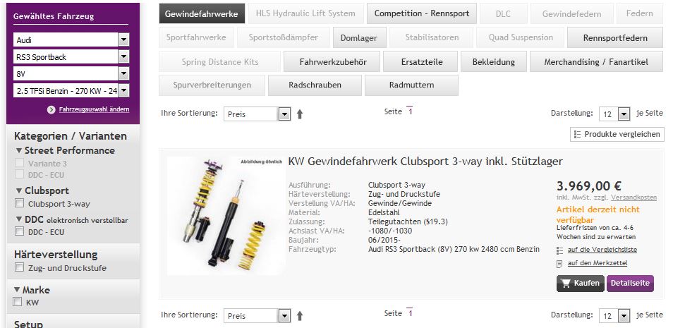

Und dann mal weiter - wer kann den überhaupt ein V3 vernünftig einstellen oder hat die entsprechenden Möglichkeiten dazu?
Ich bin im letzten Jahr ca. 100 Runden Nordschleife gefahren und bilde mir ein, ein Fahrwerk halbwegs gut einstellen zu können.
Aber was bringt mir die Einstellung am V3? Wenig...
Zwar ist die Low Speed Druckstufe einstellbar - und das ist auch der Grund, warum viele sagen, das V3 sei komfortabler als Serie.
Was ich aber wirklich bräuchte, wäre eine einstellbare Highspeed Druckstufe.
Die ist aber vor gegeben und kann nicht verändert werden.
Dann zur Einstellung der Zugstufe: das ist natürlich klasse und das kann mir ein Serienfahrwerk nicht bieten.
Okay mal weiter: KW DDC.
Ich habe also schon ein MR Fahrwerk mit der genialen "auto" Funktion und gebe dann 3000 EUR (inkl. Stilllegung MR) aus, um quasi dasselbe nur als Gewinde zu erhalten?! Alles schön und gut - aber wenn ich das über mein Telefon bedienen muss und nicht Plug&Play bin ich nicht bereit, das Geld auszugeben. Das ist aber nur meine Meinung.
Noch weiter: KW Clubsport 3fach.
Vielleicht das beste Fahrwerk, was man kaufen kann. Punkt. Auf jeden Fall mehr wert, als jedes KW DDC.
Einzig das Bilstein Clubsport kann hier noch mithalten.
Was bei beiden doof ist, ist, dass irgendwann einmal die Uniballs anfangen, Geräusche zu machen.
Wer das schon mal hatte, wird nie mehr ein CS Fw für den Alltag fahren wollen.
