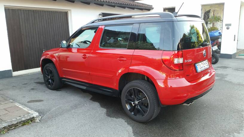

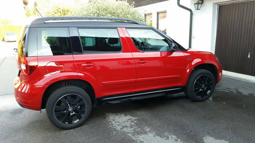

Nachdem meine Schwester ihren nagelneuen Yeti schmutzig abgestellt hat und ich sowieso Grade meinen rs3
Sauber gemacht habe....
Habe ich mal kurz mit swissvax shield nachgeholfen.
Hast sich gelohnt war aber eine Riesen Fläche.
Inzwischen fahren nun 3 Autos mit swissvax in der Familie Rum. [emoji106]

wow! sieht Top aus! hast hier bereits mit dem Rubber gearbeitet oder lediglich mit dem Cleaner Fluid?
der Glanz ist echt super! super Arbeit! :biggrinn:
Cleaner Fluid und danach wax.
Rubber wäre zwar an ein paar Stellen an der Tür unten vorne nicht falsch gewesen.
Aber es waren 2 stellen.
War mir dann zu aufwendig.
Ergebnis überzeugt

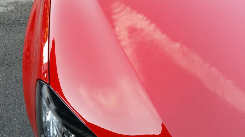

Mit was hast du das in welchem Verfahren verarbeitet ? Und wie sah der Lack vorher aus? [emoji6]
bild vorher habe ich nicht,
aber der wagen ist neu und nach dem Kauf noch nie durch eine Waschanlage....
:biggrinn:
ansonsten zuerst cleaner fluid regular und danach eben genau swiss vax drauf...
immer abschnittsweise...
danach 30 min sonnenbad...
danach abpolieren...
Du trägst das Wachs auf und lässt es erst an der Sonne backen bevor du abträgst?
Ich meine mich erinnern zu können, dass laut Handbuch das Wachs kurz nach Auftrag abpoliert wird und danach erst an die Sonne soll?
Hab die Frage bestimmt falsch gestellt, verarbeitest du das mit Hand oder mit Maschine ?
Ich lasse das Wachs in der Innenhand anschmelzen, schmiere es dann von der Hand auf ein schwarzen Polierschwamm von swissvax und trage es damit auf.

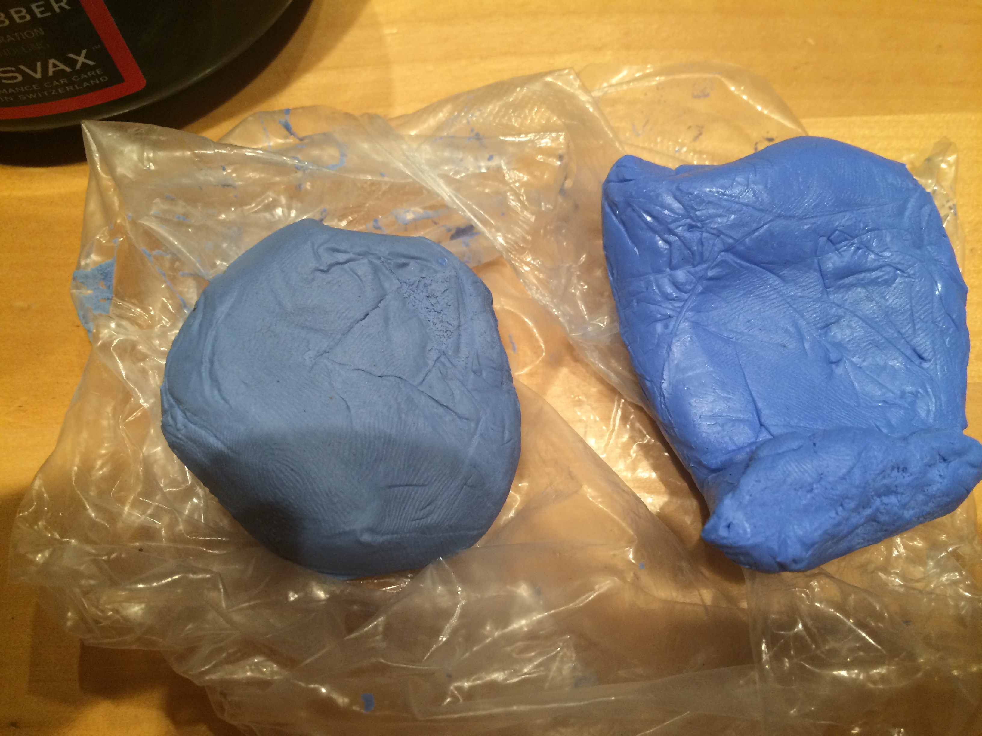

Gestern hat der Wagen meiner Frau eine Swisskur erhalten.
Vorgearbeitet wurde u.a. mit Quick-Finsh und Knete um den Lack richtig sauber zu bekommen. Ich habe in etwa mit der Häfte der SW-Knetmasse den kleinen Fiat 500 kompl. gereinigt (Dach ist entfallen, weil Cabrio).
Eigentlich hat das Ganze sehr gut funktioniert, jedoch ist mir aufgefallen das die Knete am Ende sehr weich wurde und angefangen hat zu schmieren.
Hat die Knete bereits jetzt zuviel Schmutz aufgenommen oder ist diese vom Quick Finish so weich geworden, was ist zu tun?
VG Marco :10hallo2:
Moin Marco, also das mit dem schmieren passiert bei mir eigentlich nur wenn nicht genug Flüssigkeit am Lack ist und oder ich zu stark drücke. Und meine Knete ist definitiv nicht zu stark verschmutzt. Leichter Druck reicht ja eigentlich völlig aus, zumindest bei mir.
Nabend Claudio :10hallo2:
Hmm... dachte eigentlich von Anfang bis Ende gleich gleich gearbeitet zu haben.
