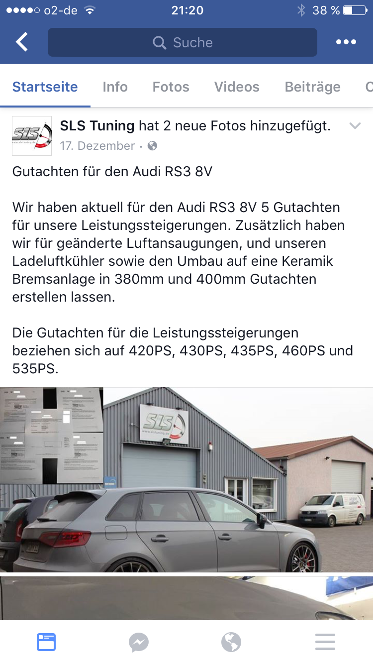

Abend Jungs und Mädels,
kann man jemand ein Tipp geben wo ich am besten die Audi R8 Ceramic Bremse eintragen lassen kann?
Wie macht ihr das?
Bei Steffen ( SLS) kannst du 380/400 incl Gutachten eintragen lassen.
Dank dir.
Muss ich mal Kontakt aufnehmen ob es auch ohne Anreise geht. Also per Datenbestände bei einem Partner
Die 380'er geht per Einzelabnahme
Das Gutachten ist für die 400'er
Mein Bruder hat die gemacht, auch für den Steffen
Hallo Marcel,
Heisst das, wenn man die R8 380x38 Ceramic inkl. Zange und angepassten Töpfen auf den 8V verbaut, alles Auditeile, muss immer beim TÜV Einzeln abnehmen?
Angepasste Töpfe ist eh im Moment ein Problem
Im Gutachten geht man von originalen Teilen mit getauschtem Radlager aus.
Hab Gesten noch mit Steffen wegen so einer Aktion telefoniert.
Da ging es um Epitec Halter mit Materialgutachten.
Tüv Rheinland sagt das geht nicht und bei Steffen gehts auch nicht
Dann sollte Steffen nochmal sein FB Eintrag korrigieren...
Vielleicht hat er das Gutachten erweiterte in den letzten Wochen.
Aber auf jeden nicht mit umgebauten Töpfen oder Eigenauhaltern.
