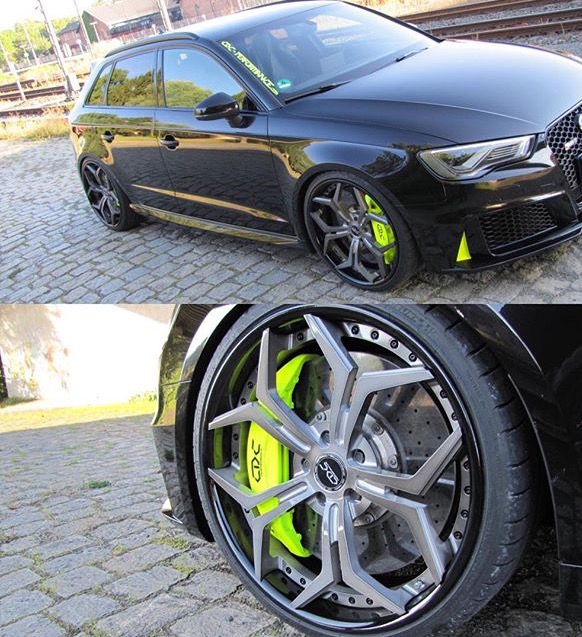

Liebe Community,bin relativ neu auf diesem tollen Forum. Habe vor kurzem meinen RS3 (8V) einem Oettinger-Tuning Stage 2 (524 PS/680 NM) unterzogen und bin von der deutlich stärkeren Leistunsempfaltung begeistert. Das einzige Problem ist, dass die Original RS3 Wave-Bremsen nach 2-3x Abbremsen von höheren Geschwindigkeiten oder während einer kurvenreichen Passstrasse relativ schnell beginnen zu "faden". Ich wollte mal in die Runde fragen, ob jemand schon eine Möglichkeit kennt auf die Audi Keramikbremsen umzurüsten. In der Schweiz kriege ich von allen AMAG-Anlaufstellen nur negative Rückmeldungen, dass die ursprünglichen optionalen Keramikbremsen doch nicht für's Umsrüsten angeboten werden. Besten Dank für Euren Feed-back, Jeremy
Warum sollte das ein Problem sein? Ich pers kenne ca 5 ceramic umbauten beim 8v ( den hier abgebildeten übrigens nicht)inzwischen ( keiner hier aus dem Forum).
Klappt problemlos!

Die Keramikbremsen die auf dem 8V verwendet werden sind mit Sicherheit von anderen Modellen.
Ja das meinte ich ja!! Die die umgebaut haben zum Beispiel vom R8!!
Was da alles benötigt wird!!!
