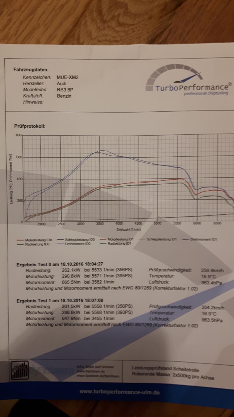

Ich war vorgestern auf einem Leistungsprüfstand um mal testen zu lassen ob die ABT Leistungssteigerung wirklich stimmt.
Bei der Messung viel uns auf das bei hohen Drehzahlen (5500) die Leistung massiv einbricht. Was meint ihr an was könnte das liegen. Der Optimierer bei dem ich das Auto habe messen lassen meint das es die HD Pumpe sein könnte oder vllt auch etwas mit der Zündung nicht stimmt. Ich merke auch selbst bei konstanter Geschwindigkeit das er ab und zu das Gas leicht wegnimmt. Kommt dann aber nach ca 2sec gleich wieder. Hoffe ihr könnt mir da helfen.
Danke für eure Antworten.
