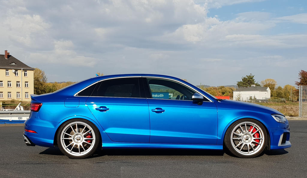

Meine Einstellung hab ich an HA noch nicht 100% gefunden.
Von der Meinung bin ich bei dir.... HA 5mm tiefer als vorne (Radmitte/Kotflügelkante).
Ich hatte es zuletzt mit fast vollen Tank justiert.. war im Nachhinein ein Fehler. Ich werde ihn nochmal messen wenn ich bei 1/4 Tank stehe.
Wenn es zu viel ausmacht muss ich nochmal nachdrehen und dann auf die 5mm Unterschied bringen.
Ärgere mich nur ein wenig weil dann schon wieder eine Vermessung fällig ist :alex_03_neutral:
Meiner bescheidenen Meinung nach brauchst da keine Achsvermessung mehr machen.

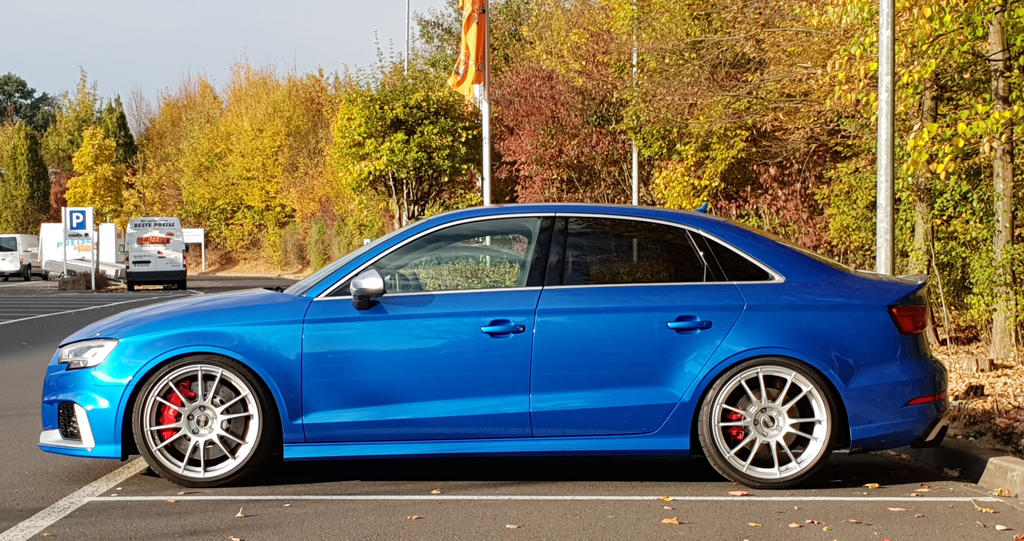

Der Untergrund hier ist sehr gerade. Da ist er 4-5mm an der HA gemessen tiefer ( Tank ca 5/8 voll )
Anderer Parkplatz leicht nach rechts abfallend. Da sieht es optisch schon sehr ordentlich aus.
Überlege mir ihn an der HA nochmal 5mm runter zu drehen, denn schätzungsweise wird er mit 1/4 Tank
nochmal ein Stückchen höher sein :scratch_one-s_head: Oder doch jetzt einfach so lassen :unknown:
ich würde gar nichts machen, sieht absolut stimmig so aus....und wenn er bei leerem Tank noch 3mm nach oben geht ist's auch nicht schlimm.

Bin jetzt heute soweit durchgekommen und mir noch 3mm gegönnt :biggrinn:
Hab ihn danach nochmal mit Blöcken verschränkt, ist freigänig.
