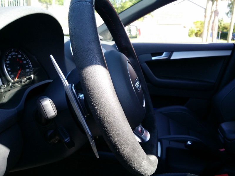

Sportec-Paddles, selbst in Wagenfarbe lackiert.
Ich kenne sie nicht, aber auf mich wirken diese Paddels etwas zu dick. Ich hatte auch mal etwas dickere Paddels und diese haben sich immer wieder abgelöst weil sie vermutlich zu schwer waren. Bei dem Preis würde ich an deiner Stelle lieber echte Carbon Paddels verbauen. Das kostet ja nicht viel mehr wirkt aber auch deutlich edler.
Wenn man hinten eine gerade Fläche haben will müssen sie leider zwangshaft dick werden. Hoffe das du mit deinen noch glücklich bist ;)

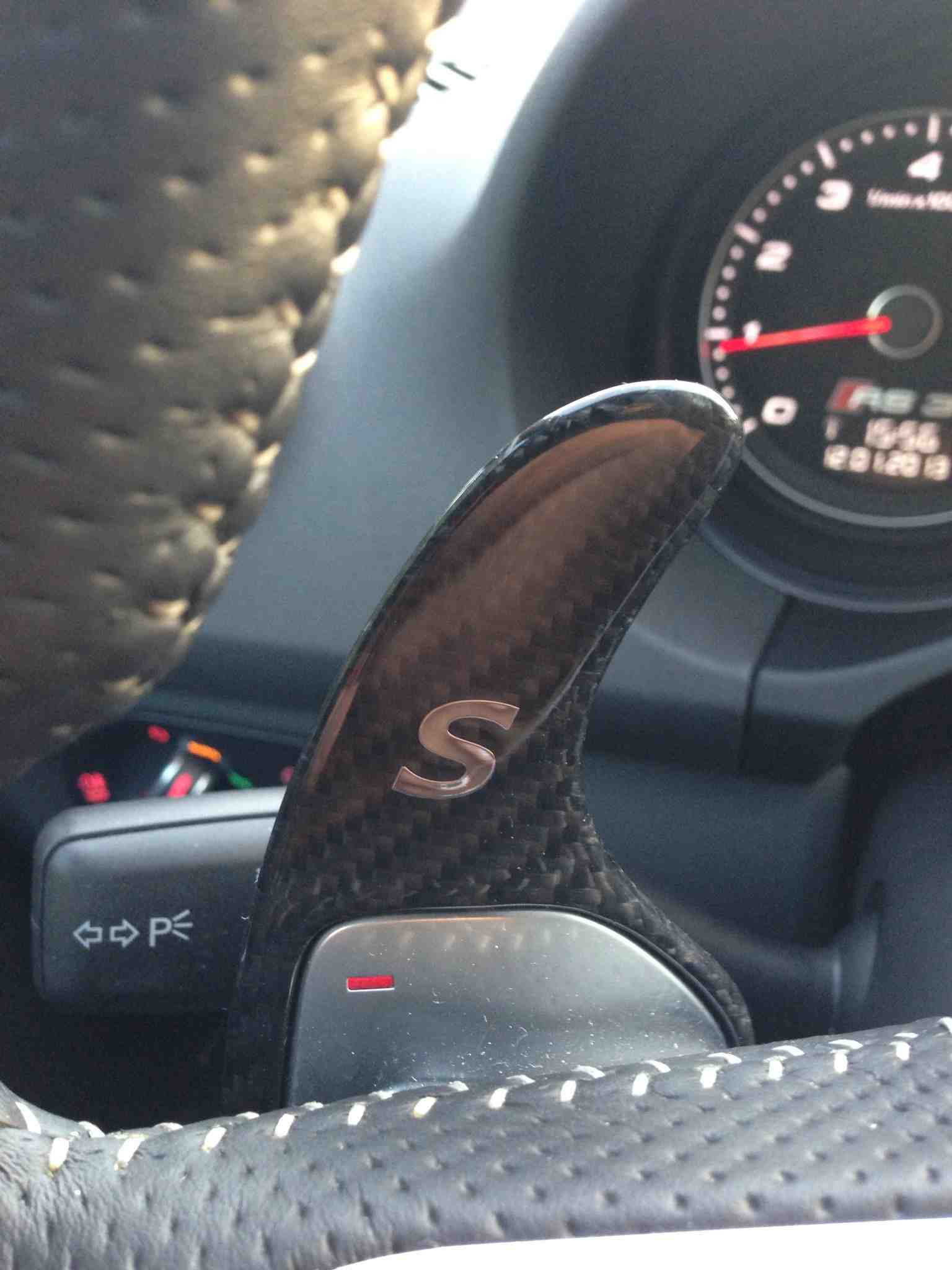

Ich kann die Carbon Paddles von kniipser hier im Forum wärmstens empfehlen!
Platinnum hat gesagt.:

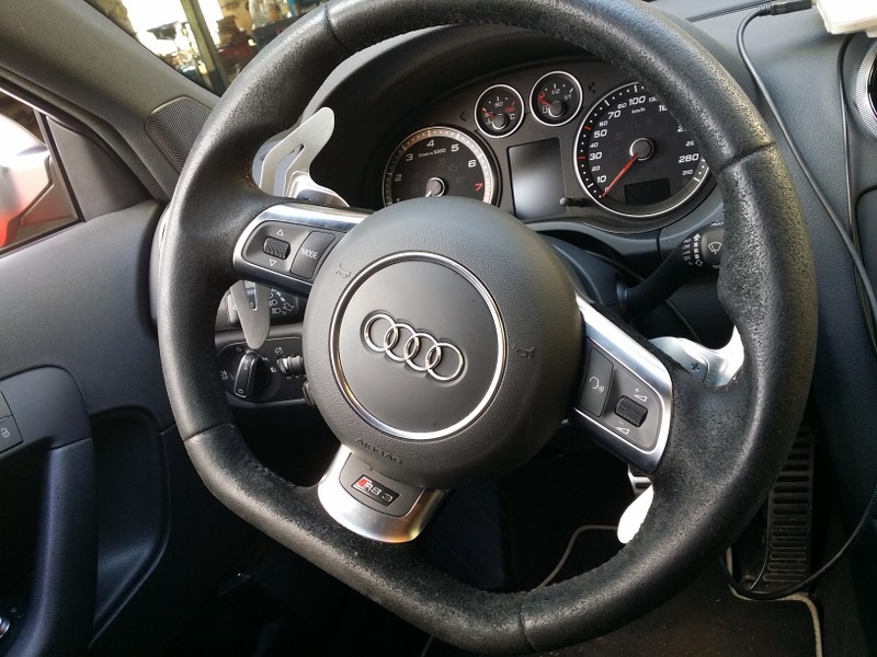

So Leute hab nun seit ein paar Tagen die r-tech Shift paddles verbaut und muss sagen, für 50€ gibt's bezüglich Qualität, Bedienung und Form nix besseres und schöneres, außer man möchte Carbon haben...
Super zu schalten, kein angehen an der Hebeln, einfach top
Schön in klavierlack :biggrinn: :jc_doubleup:

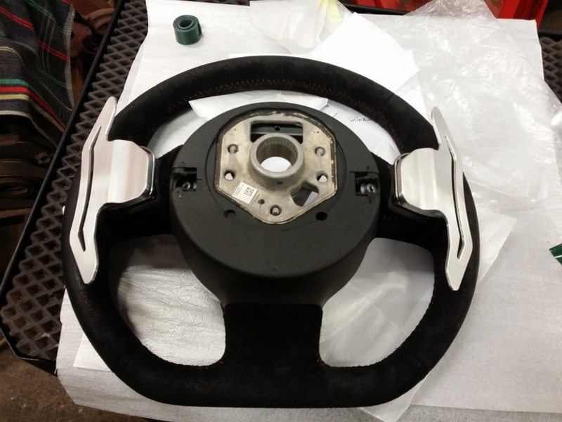

So habe es hinter mich gebracht und mir nun endlich die R8 Schaltwippen eingebaut :)
Super einfach der Tausch und schnell gings auch noch :boys_0120:
Sehen wirklich super aus. Nicht zu gross. Ist das wirklich nur 1 Torx Schraube im Innern und fertig?
Cool, wäre nett wenn du den Umbau beschreiben würdest :jc_doubleup:
wäre in der tat interessant, wenn du das etwas ausführen könntest. auch ob die stecker da 1:1 passen, etc. :)
der Umbau der Schaltwippen ist Simpel.
ich denke die meisten haben ehr ein Problem damit zuerst mal den Airbag raus zu bauen :aaaah:
Millsen hat gesagt.:
Freut mich für Dich, dass sie Dir gefallen. Der Haken daran ist, dass wenn man diese verbaut, nicht auch von unten am Lenkrad wie bei den anderen Paddels schalten kannst.
Man muss eben immer nach oben langen zum schalten.
Ich habe die von MR Racing günstig gebraucht aus dem Forum geholt. Sie sind gross, dafür kommt man von fast überall hin zum schalten.
JA aber diese aufgeklebten gefallen mir persönlich nicht und hat somit Vorteile zu den Standard eingebauten Wippen. Zudem Schalte ich nur in dem Bereich, also decken die R8 Wippen meine Schaltbereich ab :)
Einbau ist super simpel:
Zuerst habe ich die Fußraumabdeckung abgemacht sind 2 Schrauben im Fußraum und eine im Sicherungskasten. Danach kann man die Abdekcung lösen, die die Lenksäule usw. versteckt. Dies dient eigentlich nur zur Bequemlichkeit, mit den richtigen Verlängerungen kann man das alles auch dran lassen.
Am Lenkrad selbst sind auf ca. 10 und 2 Uhr Kappen angebracht, welche die Airbag schrauben verstecken. Die entfernen und die Torx Schrauben lösen. Dann noch die Kabel abklemmen. Fällt allerdings unter das Sprengstoff naja IHR WISST SCHON xD.
Dann mit einem 12er Sternschlüssel das Lenkrad abnehmen. Bitte auf die Stellung achten. UND den Schleifring KEINEFALLS anfassen bzw drehen sonst kannste das Ding weg werfen.
Dann den silberen Rahmen abnehmen, ist gesteckt also mit Gefühl überall gleichmäßig anheben und abnehmen. Daran sind auch die Schaltwippenkabel befestigt die ihr abnehmen müsst
Die Schaltwippen sind nur mit einer Schraube befestigt, diese lösen und einfach vom Lenkrad rausnehmen.
Einbau genau umgekehrt :)
Die R8 Schaltwippen haben den gleichen Kabelanschluss wie die Standard Wippen.
Weitere Fragen?
