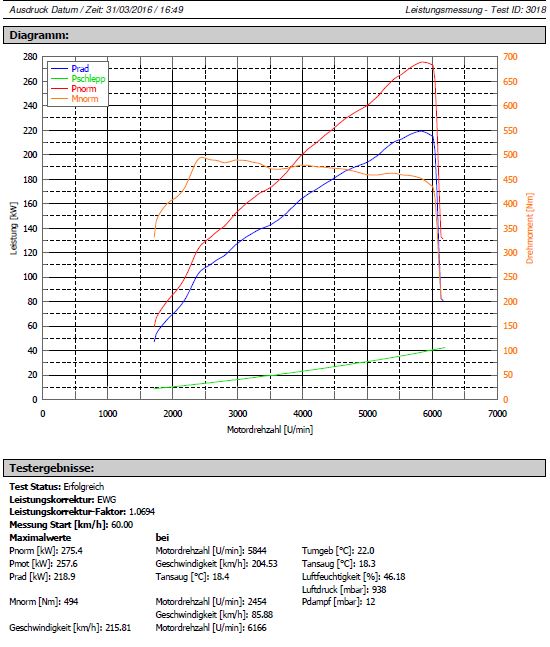

Hier mal das Diagramm von meinem rs3 8p.war zwar vom alten Motor aber müsste ja beim neuen ähnlich sein. Es ist die 420PS Stufe von Abt drauf. Mich wundert der Hohe drehmoment da ja original downpipe mit vorkat verbaut ist.
Aber wollte einfach mal wissen was ihr zu dem ganzen Diagramm sagt?
Also grundsätzlich auch hier auffällig das man nur knapp 92x mbar Luftdruck hat. Aber das kannst du selber prüfen ! Such dir die Wetterdaten raus die an dem Tag gültig waren und vergleich das mit den Werten auf den Datenblatt. Wenn das bei 1000 lag an dem Tag an dem Ort der Leistungsmessung dann weisst du was du an Leistung abziehen kannst. Dazu habe ich hier irgendwo auch ein Excel Datenblatt gepostet mit dem du das selber korrigieren kannst.
Der Leistungsaufbau ist schon extrem vorbildlich. Was ich aber komisch find ist der NM Abfall. Der setzt Richtung 700 richtig auf und geht dann aber auch richtig brutal in den Keller, der fällt ja sogar bei 5000 unter den Serienwert wenn ich das richtig gesehen habe. Hast du denn eine rutschende Kupplung ?! Bei den hohn NM wäre das schon fast zu vermuten.
Bekomme das Auto leider erst am 29ten und dann muss ich erst mal den Motor einfahren. Es wurde nämlich ein ATM bei Audi verbaut.
Ich glaube du hast dich ein wenig verschaut Bei 5000u liegen immernoch über 550nm an.und Serie haben wir ja 450+

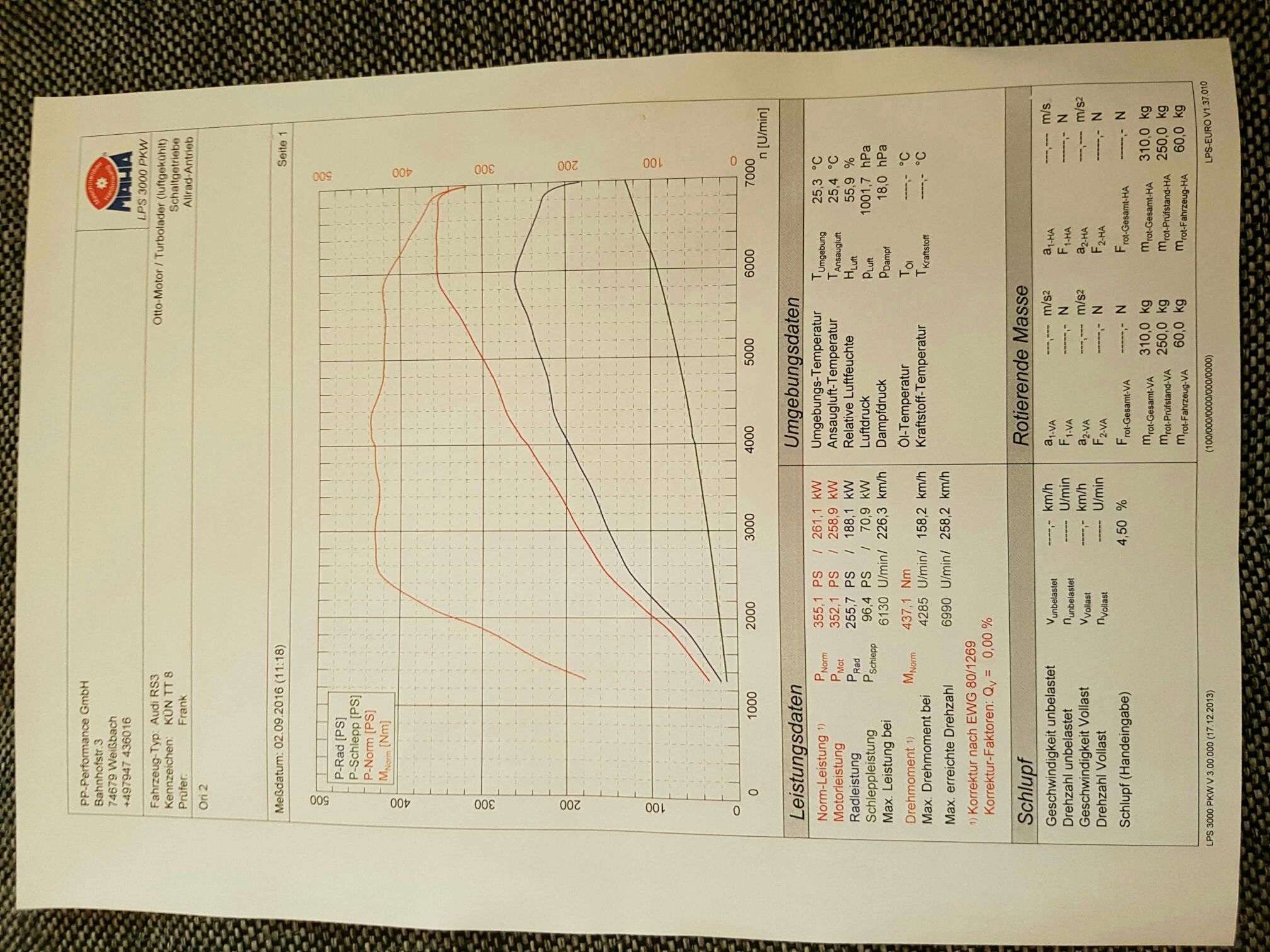

Ich lass euch auch mal an meiner Leistungsmessung teilhaben.
Ich war gestern auf einem MAHA 3000 und bin total enttäuscht von dem Ergebnis :cry: Ich habe gesagt das es so nicht sein kann und es wurde eine weitere Messung durchgeführt mit selben Ergebnis. Ich werde den Gedanken nicht los das da irgendwas nicht stimmt. Haldex wurde nicht abgesteckt. SW alles Serie und HW ist die Ansaugung von ARMA verbaut. Würde mich sehr freuen wenn sich ein paar Spezialisten von hier sich das Diagramm mal anschauen würden :aufgeben:
Gesendet von meinem SM-G935F mit Tapatalk
Ist das denn ein Allradprüfstand? Ich dachte sonst muss die Haldex IMMER deaktiviert werden. 25°C wirkt sich ansonsten auch etwas negativ auf die Leistung aus. Sprit? Vielleicht schlechten Sprit erwischt...
Ansonsten würde ich mir ein Ei auf Prüfstandprotokolle pellen. Lieber mal eine Driftbox geliehen und 100-200km/h messen, dann weißt Du was geht.
Sonst ägert man sich hinterher immer, so wie Du, obwohl vielleicht alles in Ordnung ist. 3 Prüfstände und 4 verschiedene Ergebnisse.
Ja, ist ein Allradprüfstand, Sprit normales Super Plus von Avia.
Übeltäter Avia is der letzte schnodder
RS Tobi, was kann nicht sein? Ist Deiner Original? Kann doch sein. Muss ja nicht jeder auf 400PS und 500Nm nach oben streuen.
Mit ARMA Ansaugung würde man wirklich etwas mehr erwarten. Ohne sollte man ja sonst von "nach unten"
streuen ausgehen.
Wenn die Messung bei einem Tuner war ,wäre ich aber auch etwas skeptisch.
klar ist das möglich, wollte nur auf Nummer sicher gehen da es ja mehr als genug gibt die falsch messen ;)
Dann geh mal auf einen Scheitelrollenprüfstand. Der kann Haldex richtig messen.
Die Ansaugung bekommst Du da aber nicht berücksichtigt. Die Föne vor den Autos sind immer viel zu schwach.
Ach ein 4wd MAHA kann nicht mit Haldex richtig messen? :boys_lol:
Behauptet jeder Maha Prüfstand aber können trotzdem nicht alle.
Mess einfach woanders nach.
+/- passen die Werte zusammen (also +/- 10PS/Nm), wenn ich die Daten richtig rausgelesen habe.
um genau zu sein 0,5ps haha
weil die norm leistung schaue ich nicht an da sie korrigiert ist.
gruss
Genau die musst Du aber nehmen. Im Winter hast Du mehr Leistung. Im Sommer weniger. Also genormt oder sonst ist die Leistung nicht das Papier Wert.
PS: Und natürlich auf EWG genormt und nicht DIN. Da zaubern auch manche Tuner gerne nochmal 10PS und 20 Nm raus auf DIN???

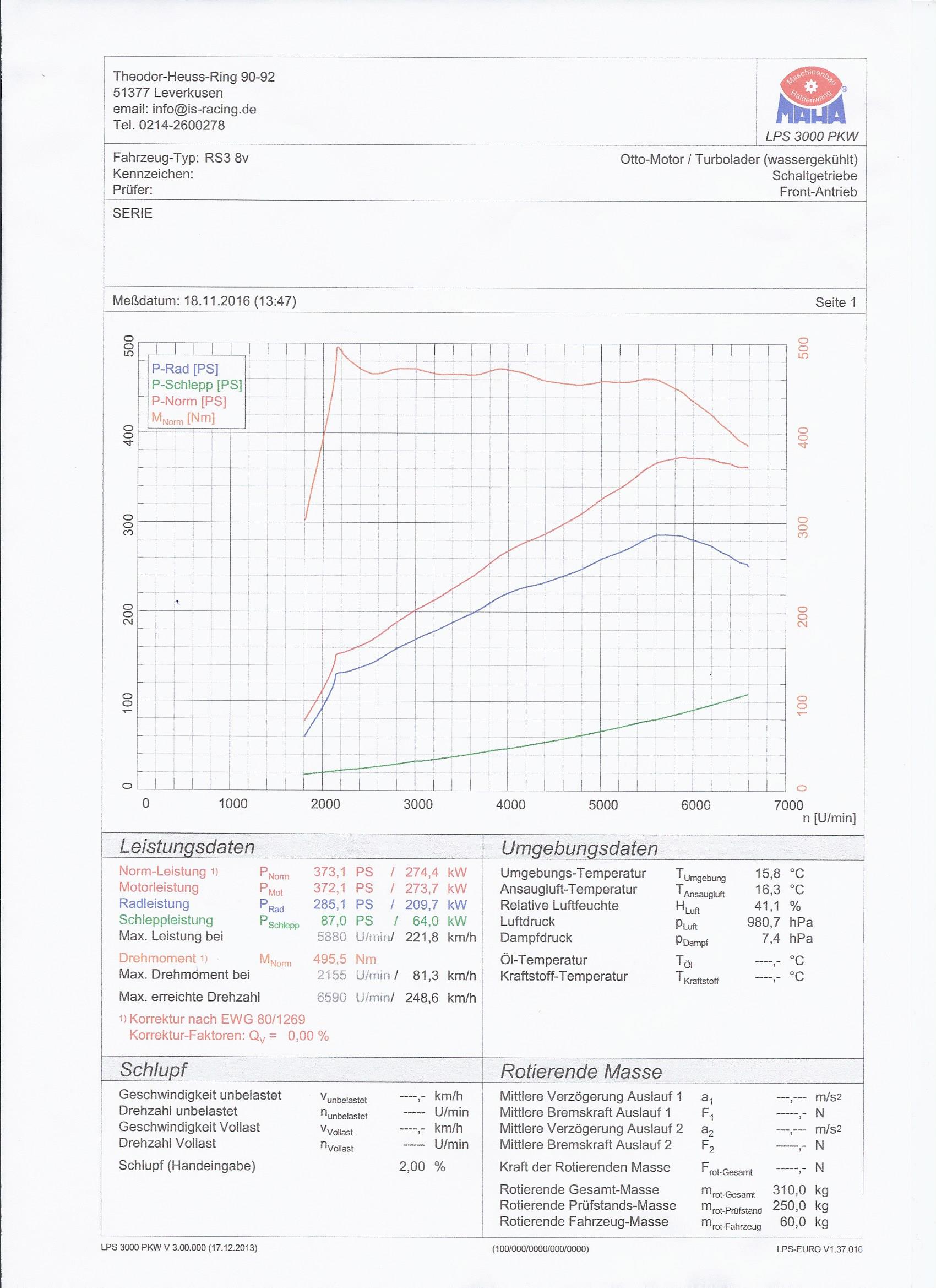

Hi Leute! War jetzt am Freitag mit meinem 8V auch mal auf einen Maha LPS 3000 und war, in Anbetracht der vielen 8V die derart hoch streuen, relativ ernüchtert von dem Ergebnis :
Herausgekommen sind bei meinem 373PS und 495,5NM. Haldex wurde zuvor abgesteckt, Motor ist Serie, Pipercross Platte und die Klappensteuerung stand auf "Durchzug".
Bei hohen Aussentemperaturen hat mir bereits mehrmals das SUV Probleme bereitet (wie schon einigen), da ich das "Problem" aber nicht sofort beheben lassen konnte (Zeitmangel) und es des Weiteren mit fallenden Temperaturen auch nicht mehr aufgetreten ist, habe ich dennoch die Leistungsmessung gewagt. Vom Gefühl her geht mein 8V "wie die Hölle", jedoch entsprechen die gemessenen 373PS dem nicht...
Anbei mal mein Diagramm mit der ausdrücklichen Bitte um "Analyse" :
Was für ein Sprit hattest du drinnen? 98 vs 102 Oktan machen knappe 10ps aus. (Selbst gemessen auf LP)
Finde das Ergebnis sonst okay für Serie!
Finde bei Maha nur immer die Schlupfangabe komisch. Da sieht man 2-5%
98er Aral ist drinnen ; was anderes/hochwertigeres kriegen wir in Luxemburg leider nicht!
Naja wenigstens beim Drehmoment streut meiner "auch" nach oben wenn 450NM Serie sind
Ach' und falls es eine Rolle spielen sollte ; Messung fand auf Winterschluffen statt (die werksseitigen)
Ist das so üblich dass auch S-Tronic Fahrzeuge als "Schaltgetriebe" angegeben werden?
Tunnelverehrer hat gesagt.:
Der Wagen wurde als s tronic gemessen und nicht als Schalter ; auch der Korrekturfaktor null ist korrekt .es wird meist nur oben im Menü nicht geändert und hat rein gar nichts mit dem Ergebnis zu tun. Manche sind halt etwas stärker und manche halt nicht aber trotzdem über Serienleistung. Ich finde das Ergebnis gut.
Findendes Ergebnis auch gut.... mein 8p wurde damals ( ich glaube er hatte noch keine 10000 km gelaufen ) auch mit 9 PS mehr als Serie gemessen. - auch als Fronttriebler....
Die PS haben nicht viel mit "geht wie Hölle" zu tun. Was Du spürst ist das Drehmoment unten raus und da hast Du ja ordentlich mehr als Serienangabe. Die PS liegen erst ganz oben an, nicht unten. Stress Dich nicht rum. Drehmoment ist wichtig, nicht PS.
Tip top Werte, mit Aral Ultimate geht noch ein kleines bißchen mehr...
Vielen Dank Leute für eure ehrlichen Einschätzungen! :) Beruhigt mich dann doch wieder!
Eie gesagt "Ultimate" gibt es bei uns nur versteckt sich dahinter Super Plus/98'er. 102 Oktan krieg ich nur auf der anderen Seite der Mosel...
Mal schauen, denke irgendwann werde ich auch nochmal eine Insoric Messung vornehmen lassen, rein aus Interesse!
