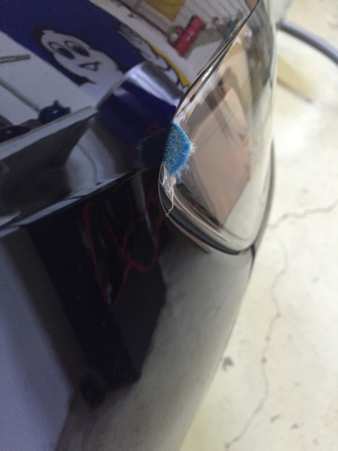

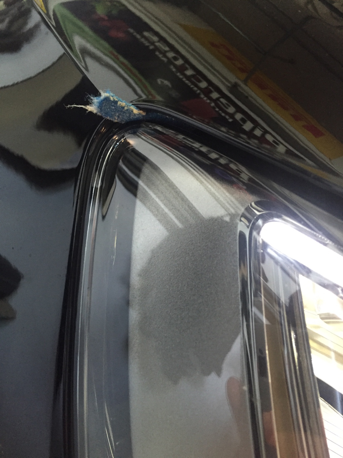

Hy Leute,
nach dem ich gestern mal wieder den Dreck vom Urlaub runter haben wollte bin ich in eine gute textile Waschanlage gefahren. Was dabei rauskam ist weniger schön.
Ist das hier auch schon mal jemanden passiert?
Durch den spitzen Verlauf des Kotflügels konnte sich anscheinend ein Stoffteil der Bürste einklemmen und ein Teil des Kotflügel nach oben biegen. Der andere Kotflügel ist auch schon nicht mehr richtig in der Flucht zur Motorhaube und 1-2-mm höher.
Werde in Zukunft die 2 markanten Stelle mit einen Tape abkleben, denn nur Handwäsche will ich mir auch nicht antun.
Ich bin gespannt, ob die Schdensabwicklung mit dem Betreiber der Waschanlage porblemlos verläuft. Werde weiter berichten.

Die Kotflügel sind aber tatsächlich ungewöhnlich scharfkantig am Übergang zur Motorhaube.
Hört sich jetzt ggf. albern an, aber evtl. hilft es ja vor dem Besuch der Waschanlage den Übergang Motorhaube/Kotflügel/Scheinwerfer mit einem Streifen dickem Klebeband abzukleben.....

Wenn man sich vor dem 8v mal hinhockt und schaut zwischen Scheinwerfer und haube/koti Ecke mal genau hin, sieht man ein Spalt der schon gewaltig ist [emoji1]
Selbst beim Waschen mit der Hand, bleibt der Handschuh schon des Öfteren an der Ecke hängen und zieht Fäden!

die Kante ist wirklich sehr spitz und läd förmlich dazu ein, dass ein Lappen dort hängen bleibt. Ich würde jetzt auch nur noch mit einem breiten Klebestreifen in die Waschanlage fahren

Wir betreiben in unserem Betrieb auch eine Waschanlage. Die Bilder die Lycos gepostet hat, sieht man teilweise. Die ''Fäden'' verfangen sich in den engen Zwischenräumen und reissen ab. Das Problem, gerade auch bei grösseren Spaltmassen ist, dass sich die Fäden verfangen. Handelt es sich dabei um ein Anbauteil wie z.B. Antennen oder Spoiler sind die ''Fäden'' meistens stärker und die Anbauteile geben nach :cry:
Das Spaltmass zwischen dem Frontscheinwerfer und dem Kotflügel ist schon etwas gross meiner Meinung nach. Ich glaube aber auch das sehr viel Pech dazugehört, dass sich darin genau ein Faden verfängt...
Grundsätzlich verstehe ich die Meinung des Waschanlagenbetreibers, er kann genau sowenig dafür wie der Besitzer des Fahrzeuges. Die Antwort ist jedoch schon etwas lächerlich...
Die Abhilfe ist einfach, für alle die ihr Fahrzeug in der Waschanlage reinigen -> Die Stelle mit einem Klebeband abkleben. Noch besser -> Von Hand reinigen :laie_60a:
