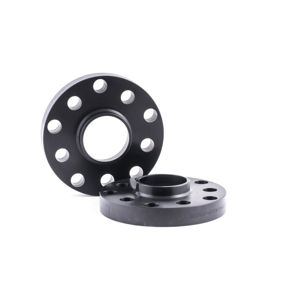

Wie machts du das bei den 8mm Scheiben mit der Zentrierung?
Weil die ja dann nicht mehr existent ist.
Oder hast du Felgen mit Zentrierringen und dafür jetzt Ersatzweise Passscheiben bestellt?
Was meinst du? Die Spurplatten haben eine Mittenzentrierung.
Kann ich mir fast nicht vorstellen.
Hast du mal ein Bild?
Dünne Scheiben sind in der Regel einfache Scheiben, die nur auf der Radnarbe zentrieren und die Felge an sich zentriert dann auch noch an der Radnarbe
Wenn du dickere Scheiben hast, haben die wieder einen eigene Zentrierung für die Felge.
Also die Scheibe zentriert am Fahrzeug und die Felge auf der Scheibe.
Bei einer 8mm Scheibe ist aber nicht mehr genug Zentrierung vom Auto übrig, dass die Felge noch zentrieren kann
Ich kann es dir genau sagen wenn die Dinger da sind, im Netz sind es immer nur Beispielbilder.
Laut H&R Produktfinder sind aber auch die 8mm Scheiben mit einer Mittenzentrierung versehen.

was ist denn auf den bildern vorne und hinten genau drauf mit ABE, oder ohne?
die nummer von H&R die dort angegeben ist, ist laut H&R nicht für den RS3 sondern nur bis S3 frei gegeben.

Bei mir war das Thema noch so frisch, dass ich es per Einzelabnahme eingetragen habe.
Die SSC Sputplatten sind übrigens vom Außendurchmesser kleiner wie die H&R. Die H&R haben den selben Durchmesser wie die Radnabe am Audi.
Das sieht dann besser aus.

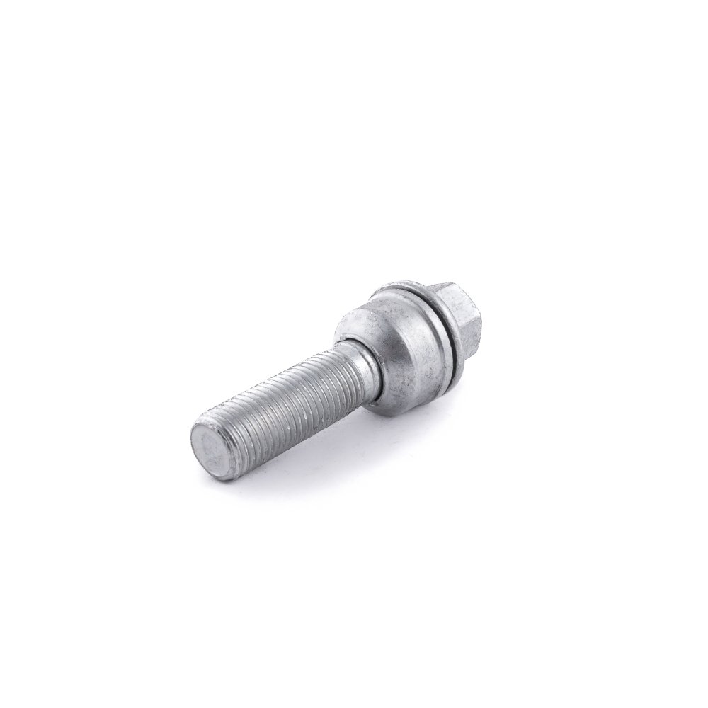

wenn ich mir die H&R Spurverbreiterung VA 8mm und HA 10mm bestelle, welche Schrauben brauche ich genau? 8 bzw. 10 mm mehr als Serie ist klar, aber welche maße die Serienschrauben haben weiß ich leider nicht. Könnt ihr mir weiterhelfen ?
Danke und Grüße
Jan
Schraub einfach mal eine raus, und dann 8 und 10mm länger.
Ich würde lieber die exakten Maße „auf dem Papier“ sehen anstatt das selbst auszumessen.
im Gutachten auf Seite 5 stehen die Artikelnummern. Ich denke mal das werden die richtigen sein. 1453603 für die 8er Scheibe und 1453903 für die 10er Scheibe.
Ich werde morgen mal eine rauschrauben, hoffe die Schrauben sind von den Winterreifen die gleichen.
