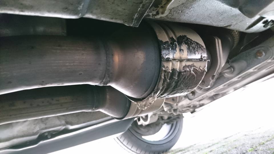

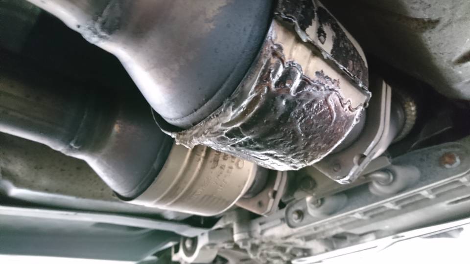

Ich habe soeben das hier entdeckt. Was ist das? [emoji15]

Sieht fast so aus, als ob du bei einer Fahrt mal irgendwas mitgerissen hast, was sich am Blech festgesetzt hat. Das wäre jetzt meine Vermutung.
sieht nach geschmorten plastik aus :boys_0222: :boys_0136:
wobei das auch nur eine Vermutung ist aufgrund der Ränder
Hätte ich jetzt auch getippt. Sieht etwas merkwürdig aus und ist sicher nicht Original :boys_0136:
Da hast du wohl mal eine Plastiktüte "erwischt", ist mir auch schon passiert... der Geruch legt sich irgendwann mal mit der Zeit :biggrinn:
Oelgeruch aus dem Motorraum würdest du auch im Innenraum beim fahren riechen... :boys_0222:
Das mit der Plastiktüte habe ich exakt genauso auch schon mal gehabt. Hab die Reste dann mit einem Winkelschleifer mit Topfdrahtbürste wieder runter gemacht.
Torsten
Ja ist ganz sicher ne Plastiktüte gewesen. Hab ich so auch schon mal gehabt. Da reicht drüber fahren damit due an den Heißen Kat festklebt und dann verschmort. :(
Gesendet von meinem SM-G935F mit Tapatalk
Dann gehe ich jetzt mal ganz dezent davon aus, dass der Geruch daher kommt ^^
Wäre naheliegend, je nachdem was da so ausgast.
