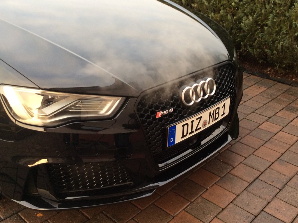

Hallo
Unser RS3 macht das gerne, überwiegend bei kalten Außentemperaturen. Das kann dann durch Regen, Schnee oder nach einer Wagenwäsche passieren wenn Feuchtigkeit auf deinem Kühler sitzt und diese dann beim Warmfahren auf den Radiatorrippen verdampft. Nichts schlimmes wenn es damit zu tun hat.
Genau so siehts bei mir auch aus
Danke für das Bild und die Erklärung! Dann bin ich beruhigt !
In Kombination mit der Schwankenden Kühlwassertemp. Anzeige hatte ich mir etwas Sorgen gemacht.
