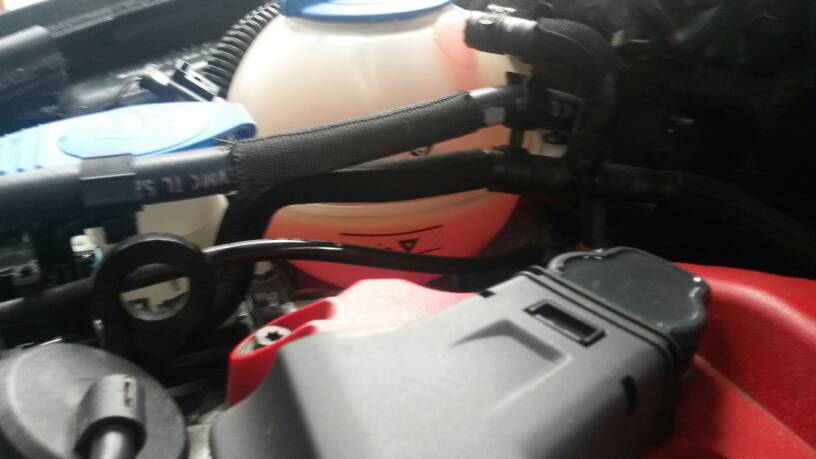

der Kühlmittelstand ist wichtig weil der turbo sonst hopps geht....
ja es ist auch schon Kühlmittelverlust vorgekommen.
nun ja ist ja nur meine Erfahrung.
so sollte es eben auch nach mehreren 100km aussehen
un da ist kein audianer in der nähe....

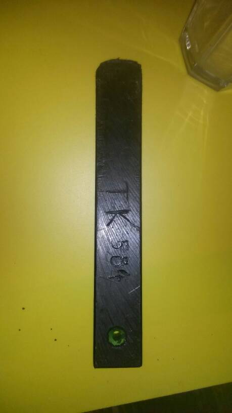

Was ist das, wenn ich fragen darf?
demontage keil für inneverkleidung [emoji12]

Ich überprüfe mal die Schläuche.
Sonst habe ich keine Ahnung. Wenn es wirklich an der Temperatur lag bzw. liegt, sollte ich mal meinen LLK überprüfen lassen.
