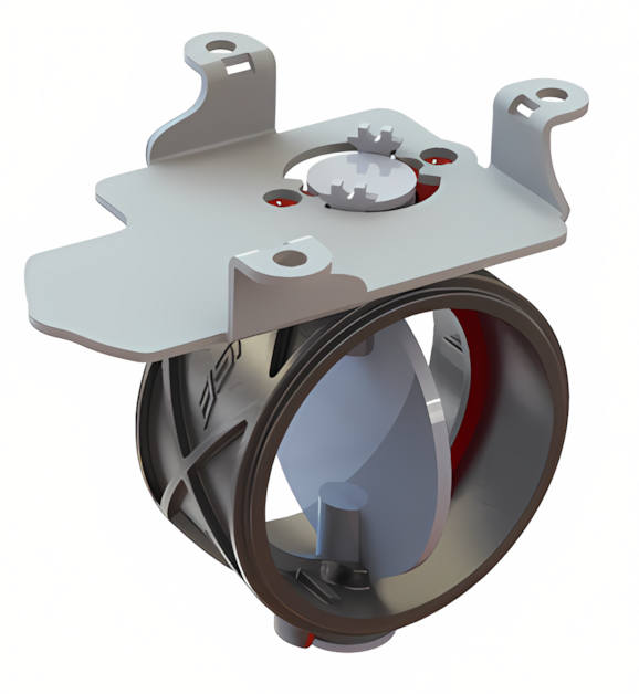

Meine rechte Abgasklappe sieht ähnlich aus und rasselt so langsam aber sicher vor sich hin. Ich denke, ich werde irgendwann die Klappen von ASR einschweißen lassen. Letztens hat sich hier im Forum wer ein Angebot machen lassen, ich glaube bei der Firma ASG. Da waren es 400€ pro Klappe.
