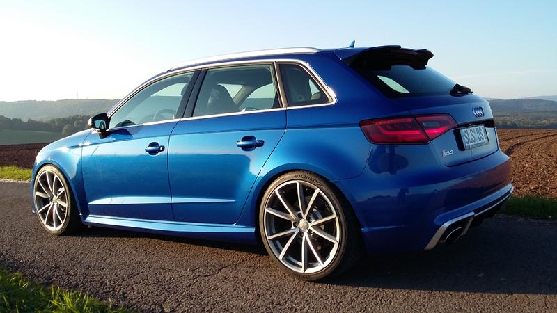

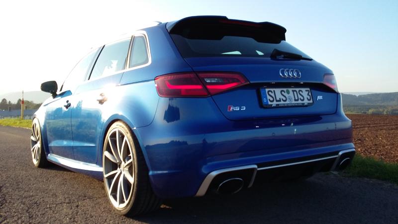

Ich fahre ja 8,5 J ET43 mit 12er Scheiben vorne und 8er Scheiben hinten und Tieferlegung.
Dirk
RS3-Dirk said:
Das passt schon.
Dirk
Hi Dirk - wow. Sieht recht krass aus! Gefällt mir! Was hast du hier für eine Tieferlegung? Federn? Gewinde? Mit Magnetic Ride oder ohne? Und hier schleift effektiv vorne und hinten nichts? auch bei Volleinschlag und Einfederung vorne?
Grüsse Yves
Danke Yves,
Alle Details findest du in meinem Thread " der neue blaue von RS3 -Dirk...
Es schleift nix, auch nicht mit Beladung.
Dirk
