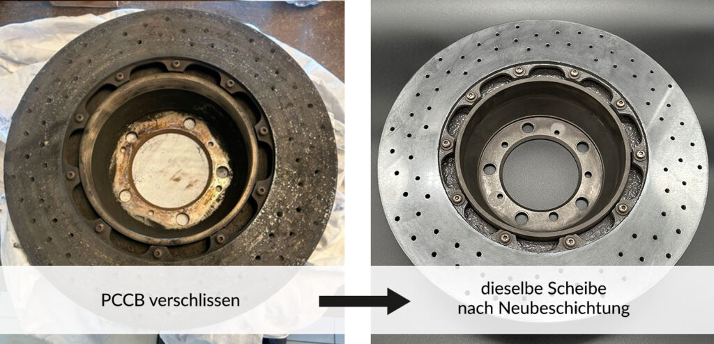

Danke, die Seite hatte ich mir auch schon angeschaut. Aber da bist du mit 2 Scheiben beim Reparieren auch locker 4000€ los.
